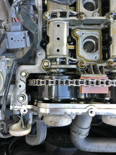

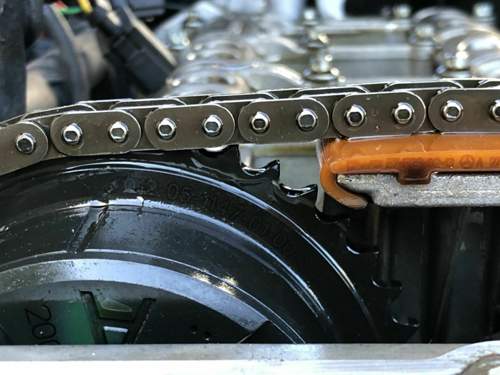

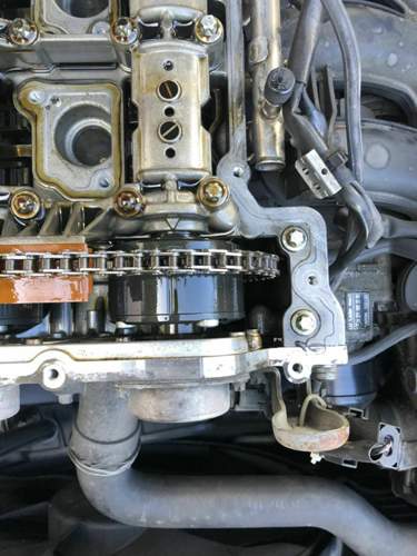

Hi zusammen,
ich hänge mich gerade mal hier dran wenn ich darf. Ich habe heute an meinem 2005er SLK/171 200K mit dem M271 und 150tsd km den Ventildeckel entfernt, um mal die Kette und Kettenräder zu prüfen. Ich bin eigentlich davon ausgegangen dass es schlimm wird. Aber meiner Meinung nach ist eigentlich alles altersbedingt gut. Die Steuerzeiten sind nicht perfekt aber ich denke im Rahmen. Die Kette sitzt ordentlich straff. Die lässt sich quasi gar nicht anheben.
Ist das auch eure Meinung bei den Bildern?
Leider habe ich öfters mal Zündaussetzer im Zylinder 2 und da tippe ich auch verkokte Ventil. Das heisst der Zylinderkopf müsste eigentlich mal ab. Aber da sonst anscheinend alles noch ok ist, tausche ich die Ventildeckeldichtung und mache das Ding wieder zu und fahre noch einige KM dazu.

War auch der ot auf richtigen Punkt eingestellt?
vg
@Kaya2605 schrieb am 20. März 2021 um 22:31:15 Uhr:
Ja. OT war eingestellt

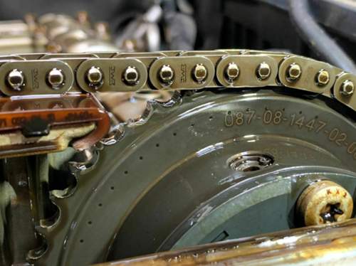

Hallo
Das größte Problem bei deinem älteren Kompressor ist durch die da noch verbaute Rollenkette bedingt "Karies" an den Nockenwellenrädern. Wenn du das Öl dort abgewischt hättest, wäre es auch noch besser auf deinen Fotos zu erkennen.
Er kann aber vielleicht noch ein paar tausend Kilometer durchhalten.
Liegt halt an dir ob du es darauf ankommen lässt bis es dann relativ schnell so wie in dem Foto aussieht und die Kette überspringt.
Gruß Michael

@TDI-Vielfahrer schrieb am 20. März 2021 um 23:22:12 Uhr:
Ich dreh morgen nochmals die Räder komplett durch und schau nach dem Karies. Die bisherigen Stellen sahen aber nicht ansatzweise danach aus. Hoffen wir mal 😉
Du willst es vielleicht nicht sehen.
Die Zähne sind doch schon einseitig ausgewaschen (spitz) und dann nutzt sich das restliche Material auch wesentlich schneller ab. Zum Schluss bricht dann das verbliebene Material einfach ab.

Ich an deiner Stelle würde da auch nicht lange rummachen. Jetzt ist er schon mal offen. Kette, 2 NWV, Spanner besorgen und einbauen. Dann hast du wieder Ruhe. Soooooo schlecht sehen die Zähne der Versteller zwar noch nicht aus, da hab ich schon schlimmeres gesehen. Wenn du den Schlitten noch länger behaltem willst, ohne bei jeder Fahrt darüber nachdenken zu müssen ob die Kette hält, würde ich die Teile erneuern und gut.
