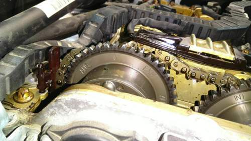

@TDI-Vielfahrer schrieb am 21. März 2021 um 14:09:23 Uhr:
Ps. Die Kettenspannung überprüft man übrigens nicht da oben am Gleitstück im OT. Drehe ihn einmal langsam durch und überprüfe es dann an einer anderen Kurbelwellenposition. Also dann wenn nicht alle Ventile fast geschlossen sind und die Ventilfedern die Nockenwellen nicht günstig / ungünstig (liegt im Auge des Betrachters) verdrehen wollen.
danke. Diese hatte ich bereits in verschiedenen Positionen getestet.
@CGIDRIVER schrieb am 21. März 2021 um 14:03:02 Uhr:
Ich an deiner Stelle würde da auch nicht lange rummachen. Jetzt ist er schon mal offen. Kette, 2 NWV, Spanner besorgen und einbauen. Dann hast du wieder Ruhe. Soooooo schlecht sehen die Zähne der Versteller zwar noch nicht aus, da hab ich schon schlimmeres gesehen. Wenn du den Schlitten noch länger behaltem willst, ohne bei jeder Fahrt darüber nachdenken zu müssen ob die Kette hält, würde ich die Teile erneuern und gut.
Ja. Das ist auch meine Meinung. Ich hatte mit abgebrochenen Zähnen, einer sehr stark gelängten Kette und abweichenden Steuerzeiten gerechnet. Die Arbeit würde ich mir zutrauen, aber wie bereits gesagt, müsste eigentlich auch der Zylinderkopf überarbeitet werden und da wäre diese Reparatur nur ein Teil, um trotzdem mit dem Gefühl rumzufahren, dass die Ventile das nicht mehr packen.
Jetzt habe ich wenigstens den Spass, zu überlegen was auseinandergeflogen ist wenn ich liegen bleibe. ;)
vg

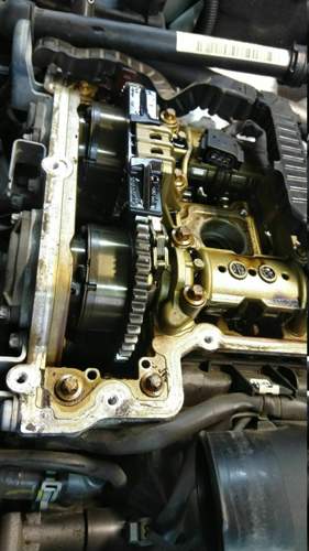

Hallo
Zum Prüfen der Steuerkette muss der Deckel vom Steuergehäuse oben abmontiert werden.
Dann kann die Abweichung der Nockenwellensteueung von OT an Kurbelwelle erkannt werden.
Daran ist auch ein gewisser Grad der Längung der Steuerkette abzuleiten.
Dabei geht noch keine Mot.Kontrolleuchte an, die Nockenwellenversteller können das bis zu einem gewissen Grad korrigieren.
Sinnvoll ist die Kettenprüfung in einer Werkstatt, welche auch die Steuerkette wechseln kann;
im vereinfachten Verfahren wird die neue Steuerkette mit der "Alten " durch das Steuergehäuse durchgezogen, und oben wieder im eingebauten Zustand vernietet.
Es muss Spezial-Mercedes Feststellwerkzeug für den Motortyp vorh. sein, um die Nockenwellen fixieren zu können.
Es können dabei nur die oberen Gleitschienen gewechselt werden. Kettenspanner ist durch ausbauen der LIMA zu erneuern. ( Mot. bleibt eingebaut)
Leider kam bei mir eine Prüfung der Steuerkette zu spät , ... : Steuerkettenriß auf der Autobahn:
Komplett-Motorrevision nicht erforderlich gewesen, nur kpl. Zylinderkopf überarbeitet u. Ventile kpl. mit Ventilsitz erneuert worden.
incl. aller Kettenräder u. Nockenwellenversteller.
Motor natürlich ausgebaut gewesen .
Ein Gebraucht - Motor mit nachgewiesenen km war kurzfristig nicht aufzutreiben, hatte ich aber nur kurz angedacht.
Es war nur an einem Kolben die leichte Berührung mit dem Ventil zu erkennen. Daher war der Motor noch in einem Kostenrahmen reparabel.
Jedenfalls schnurrt er nun wieder, wie er soll ...
Kosten : rede ich nicht darüber, ich bin froh dass kein Unfall passiert ist, als meiner Frau auf der AB der Motor abrupt ausging, durch den Steuerkettenriß.
Daher Empfehlung von mir: ab ca. 100 Tkm beim Schalter ( auch Start /Stop reisst an der Kette ) u. vllt.130 Tkm bei Automatik unbedingt Kette Prüfen lassen, ggf. auf Verdacht im "vereinfachten" Verfahren erneuern lassen!!!
Gute Fahrt
