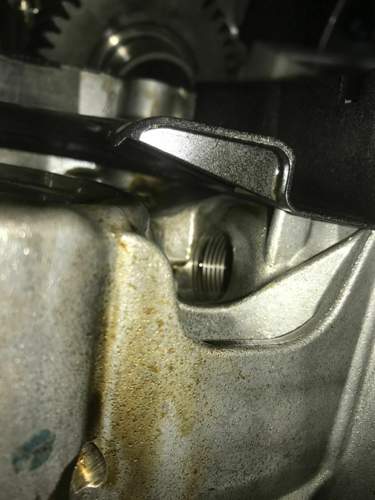

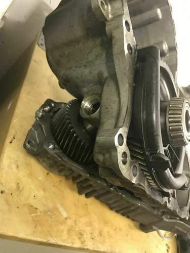

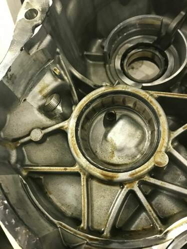

wie schon an anderer Stelle angekündigt, habe ich mir bei EBAY ein "als defekt" gekennzeichnetes Verteilergetriebe aus der BMW F-Serie gekauft. Der Preis lag bei 179 Euro. 😁
Um was geht es mir:
Ich möchte dieses anfällige Teil einfach einmal öffnen und von innen ansehen und hierdurch möglicherweise Ansätze für den gefühlten häufigen Ausfall der VTGs bekommen.
Heute ist es nun angekommen. Folgende Dinge sind mir gleich aufgefallen:
1. Der Simmering an einem Flansch (Abtriebsflansch hinten) scheint undicht zu sein
2. Die Gummilagerung ist total zerstört, ich gehe davon aus, dass dieses VTG am Fahrzeug ordentlich Lärm gemacht hat.
3. Es handelt sich um ein Teil aus dem Jahre 2014, also um ein doch recht neues.
Um es auseinanderzubauen müssen zuerst die Flansche entfernt werden, hierzu habe ich nun
folgende Werkzeuge bestellt, die Lieferung erwarte ich für morgen.
https://www.amazon.de/.../ref=oh_aui_detailpage_o00_s00?...
Beteiligt Euch gerne an dieser "lustigen" Demontage mit Fragen und Ideen 😎
Mit ein wenig Glück bekommt man es mit Ersatzteilen auch wieder repariert, dann hätte sich die Sache doppelt gelohnt. Denn, Ersatzteile sind verfügbar, ab Ende des Jahres sogar die Lamellenkupplung.

nun habe ich nun das Thema Ölwechsel / Absaugung angesehen.
Grundsätzlich hat BMW recht, man bekommt das alte Öl nur gescheit raus, wenn man das VTG ausbaut und einfach auskippt.
Alternativen:
Man könnte ca. 50% des Altöls mit einem wirklich dünnen Schlauch absaugen, alllerdings kommt man niemals auf den Grund der Ölwanne. Siehe Foto. Es ist einfach zuviel im Weg (Zahnrad, Gehäuse und beide Hälften der Ölpumpe / Fördereinheit -->Bild 5 (markiert mit einem Draht)
Denkbar wäre auch einfach eine Spülung mit frischen Öl vorzunehmen, wenn man den Schlauch nach unten richtet und mit etwas Druck ca. 2 Liter reindrückt, sollte das vermischte Alt / Neu Öl einfach an der Schraube wieder rauslaufen. Da die Befüllung sowieso solange stattfindet, bis etwas aus der Schraube rausläuft wäre das eine gute Methode. Ich habe übrigens im VTG keinen Ölfilter gefunden. Ein Magnet ist jedoch vorhanden.
Von meiner Seite würde ich aktuell keine weiteren Demontagen / Versuche mehr vornehmen.
