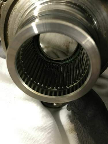

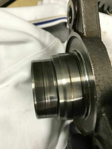

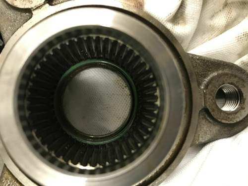

anbei die gewünschten Fotos des Flansches der Hinterachse. Die Verzahnung ist im sehr guten Zustand, allerdings macht die Aussenseite auf mich einen eingelaufenen Eindruck.
Ein Gewinde zu schneiden ist generell keine schlechte Idee, allerdings müsste das VTG hierzu ausgebaut werden, nur wenige Spänen würden im Öl, (Wecheslmenge nur 0,44 L) den sicheren Tod des VTGs bedeuten. Ausserdem würde man dann die Ölpumpe am Sumpf gleich mit zerstören. (-->Bild 6, links das schwarze Stück Plastik)

Hallo!
Danke für die tollen Fotos. Nur um sicher zu gehen: Für mich sieht es speziell am 5. Bild so aus, als ob die Zähne in sich nicht mehr symmetrisch wären. Nur eine optische Täuschung?
Hoffe ein wenig, dass diese Verbindung das Problem des "Ruckelns" meines F31 ist.
Hier ein Thema aus dem 3er Bereich des Forums:
https://www.motor-talk.de/.../xdrive-defekt-symptome-t5986381.html?...
Darin ist ein Bild eines völlig ausgeriebenen Flansches enthalten. Der User hatte zuerst auch das "Ruckeln" bis hin zum vollständigen Verlust des Vortriebes.

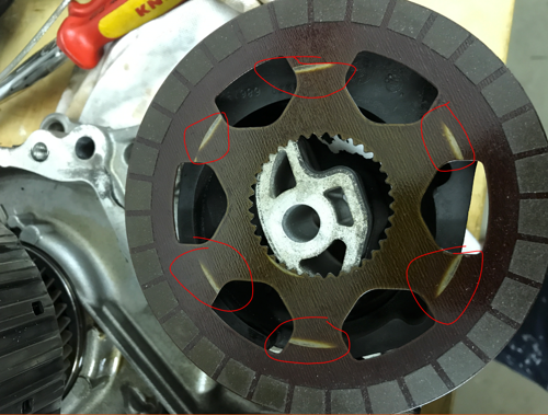

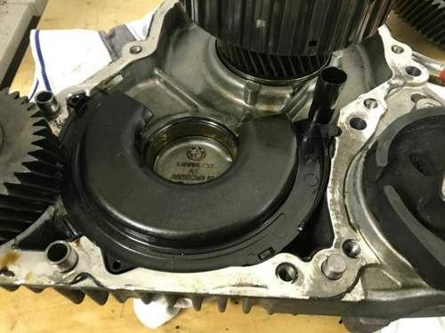

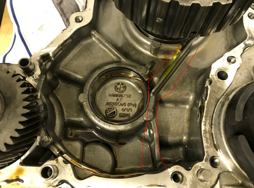

und nochmals drei neue Fotos.
Foto 1) Schaut Euch mal die die Reibspuren auf der einen Lamellenkupplung an, leider weiss ich nicht mehr, wo genau die war im Paket, aber es schaut aus, als war da was dazwischen....
Foto 2 und 3) Hier seht Ihr den versperrten Weg zum Ölsumpf, genaugenommen sind es zwei. Davor ist normalerweise noch die Ölpumpe (schwarzes Plastik) und das dicke Zahnrad.
Nächster Schritt zusammenbauen und nach einem Weg zum Altöl suchen....

Hast du alle Reibscheiben mal auf eine ebene Fläche gelegt und geschaut, ob die gerade sind?
Wo wird das Drehzahlsignal genommen? Erst über die ABS Sensoren an den eizelnen Rädern, oder direkt an den Ausgangswellen?
Gruß Thomas
Die Reibscheiben sind absolut plan. Das Drehzahlsignal kommt von den ABS-Sensoren.
