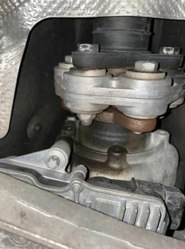

hier nun Fotos von der Undichtigkeit, da wird der Simmering defekt sein. Ich lasse die Arbeiten bei BMW machen, da ich keine Lust habe die große V8 Abgasanlage abzubauen. Erfahrungsgemäß reißen dann Bolzen 😉
Folgendes ist zu Erledigen:
VTG Aus- und Einbauen
2 Simmeringe tauschen
1 neues Gummilager einpressen
Wenn es schon ausgebaut ist einmal das Öl wechseln (nach Werksvorgabe durch ausschütten durch die Entlüftungsschraube) 😁😁😁
Arbeitskosten 38AW (BMW NICHT in MUC = ca. 400 Euro)
Teilekosten (mit Öl) ca. 170 Euro
Die Undichtigkeit sieht zwar klein aus, bei einer Gesamtölmenge von nur rund 400ml im VTG, will ich da jedoch nicht zu nachlässig sein.

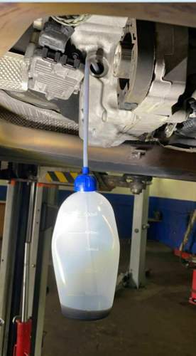

ich habe selbst angepackt und das Öl abgesaugt, es ging besser als ich dachte. Und zwar mit dieser Flasche:
https://www.amazon.de/.../ref=ppx_yo_dt_b_asin_title_o03_s00?...
Wichtig: Vorne die "Engstelle" vorher abschneiden.
Dazu braucht es (bei mir) noch diesen Ölservice-Schlüssel:
https://www.amazon.de/.../ref=ppx_yo_dt_b_asin_title_o00_s00?...
ansonsten hat man zumindest beim 650ix keinen Platz für eine normale Nuss mit Ratsche.
1L DTF 1 reicht vollkommen aus.

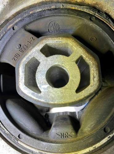

Noch was, das VTG Lager schaut oft defekt aus, ist es aber nicht. Das VTG "hängt" nur an den oberen Streben des Gummis. Unten ist das Lager nicht eingerissen, sondern es sind einfach nur Gummireste von der Produktion zu sehen.

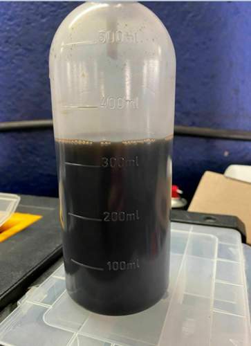

Die Ölwechselmenge liegt laut BMW Unterlagen bei 440ml, da liege ich mit meinen entnommenen ~330ml gar nicht so schlecht. Also ich sehe da eher keinen Handlungsbedarf mehr. Aber besser gehts natürlich immer. 🙂

Ich habe bei meinem F11xd Bj2013 mit 100tkm auch den Wechsel mit einem Bekannten auf ähnliche Weise gemacht. Das alte Öl bei mir war auch schwarz und roch dazu auch sehr stark. Schien also mehr also fällig gewesen zu sein....

Das Öl roch auch bei mir stark, allerdings nicht verschlissen / verbrannt, sondern extrem stark nach Additiven.
Wen bei einem gut funktionierenden Getriebe 3/4 des Öles aufgefrischt werden, dann sollte man auf der sicheren Seite sein
Hallo, auch das neue Original BMW Öl roch bei mir sehr stark, chemisch. Mein Schrauber erklärte mir, dass das eine Folge der Additivierung ist. O-Ton: „Getriebe-Öl riecht nach Katzenpipi“ - so weit entfernt ist es nicht 😉
