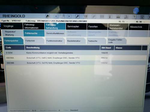

Servus, gibt es eine Möglichkeit das VTG ATC35L im eingebauten Zustand zu testen? Sprich evtl Stellmotor raus und mit nen Schraubenzieher testen? Oder gibt es da keine Möglichkeit? Hab leider folgende Fehler drin, und würde gerne das VTG ausschließen können.
Vielen Dank
Fehler
Was willst Du da mit einem Schraubenzieher testen??? Die einzige Intelligenz sitzt beim VTG im Längstmomentmodul, das ist der Stellmotor mit Steuerung, der an das VTG angeschraubt ist. Prüfe zuerst den Stecker, wenn da alles okay ist, bau das Modul aus und steuer das Modul mit ISTA an, dann siehst Du, ob was passiert. Das Modul bekommst Du ggf. einzeln.
PS: Du hast die beste Software um ein solches Problem zu finden, lese Dich doch mal ein wenig ein, besonders in die VTG FUBs, bevor Du anfängst mit Werkzeug drin rum zu stochern 😉
Edit: Du hast eine E-Series, hat der ein ATC35? Führe halt mal die Fehlersuche in Deinem Programm aus...
Mir wurde dies nur von 2 Getriebe Firmen empfohlen. Längsmomentenmodul raus und die Welle mit dem Schlitz 15 Umdrehungen drehen. Wenn ein leichter Wiederstand kommt ist es i.o wenns leer durch geht ist is kaputt. Ich war mir selber unsicher deswegen frage ich lieber euch. Ja ist ein Facelift mit 8 Gang und und ATC35.
Was meinst du mit VTG Fubs? Hilfreiche Infos hab ich bisher so gut wie keine gefunden, jeder macht irgendwie ein Geheimnis draus.
Vielen Dank
Grüße Marcel
E6x/9x hat ein ATC300 (kein ATC350 & auch kein ATC 350L).
„Fubs“ wird wohl „Funktionesbeschreibung“ heißen...
Geheimnis? Hier wurden von zig Personen auf 25 Seiten und in anderen Threads, sämtliches Wissensstände geteilt.
FUBS sind Technische Erklärungen in der von Dir genutzten Software. Suche einfach mal nach "VTG" mit der Suche.
Bei Dir ist keine Kommunikation mit dem Steuergerät möglich. Der Fehler wird also dort oder in den Leitungen zu finden sein. Das VTG selbst ist dumm, merkt also nicht, wenn keine Kommunikation läuft.

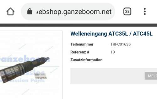

Bei meinem f01 730xd ist beim vtg ATC35L bei der Welle wo der Flansch der Antriebswelle nach hinten zentriert ist die Welle abgebrochen und somit hab ich keine Zentrierung der Antriebswelle.
Hat wer Erfahrung ob ich dieses Teil tauschen kann oder wo ich ein überholtes vtg kurzfristig her bekomme oder das Ersatzteil?????

Beim atc35l gibt es 2 verschiedene Teilenummern.
Ist atc35l immer das gleiche oder gibt es da 2 verschieden atc35l.?
