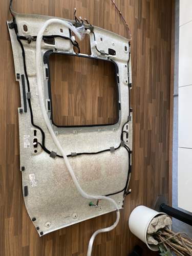

Moin Männer,
ich habe mich nun fest dazu entschlossen diese nervenaufreibende Arbeit auf mich zu nehmen.
In welchem Umfang, wieviele Sterne, Funktionen, Sternschnuppen sei erstmal dahingestellt.

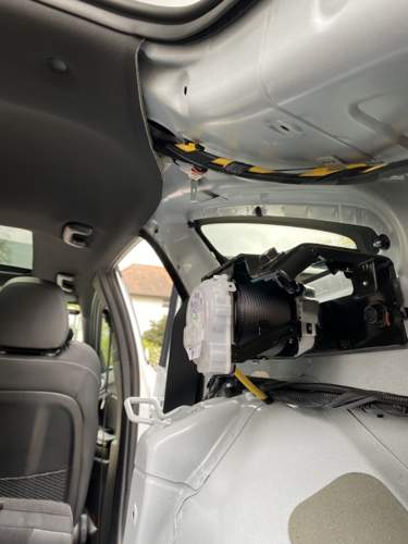

War zu klären wäre, wohin mit dem LED Modul. Habe Schon im Dachhimmel geguckt, keine Chance.
Hat schon mal jemand die C-Säule und Seitenwände im Kofferraum abmontiert?
Ist dort genug Hohlraum in der Säule für den Strang und weiter unten bisschen Platz für den kleine LED Kasten?

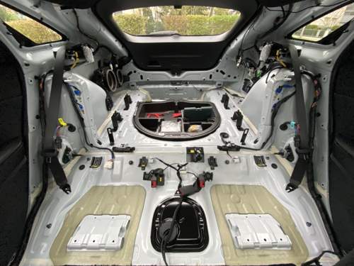

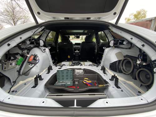

Während ich aufs Paket warte, habe ich nebenbei bisschen gedämmt, wo schonmal alles ab ist.
Vorne überlege ich neue Lautsprecher in die Türen, hinten ist nicht so wichtig.

In den Türen habe ich ja Schaumstoff verklebt, sieht man auf dem Bild.
So sind sie nackig. Man beobachte das Klebeband an der Scheibe.

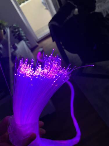

Hab kein Bock mehr… jetzt weiß ich warum es so teuer ist, wenn man es machen lässt. Bin noch lange nicht fertig.
Hab den Himmel in Kästchen unterteilt, sodass ich ausrechnen konnte, wie oft ich pro Fläche stechen muss.

4 Tage Arbeit:
1 Tag alles ausbauen
2 Tage stechen
1 Tag einbauen
Es ist vollbracht. Und nein, ich habe das zum ersten Mal gemacht. YouTube YouTube YouTube sage ich nur…
Coole Bilder im Dunkeln folgen noch.
Wenn noch fragen sind, immer her damit.

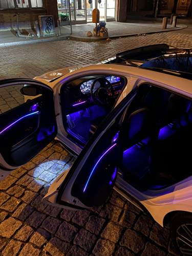

Mein Fazit:
Braucht man das? Nö…
Hab ich es trotzdem gemacht? Joaaa…
Bereue ich es? Neee…

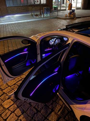

Mir gefällt das richtig gut aber ich würde das mir nicht zutrauen und es einbauen lassen ist mit Sicherheit viel zu teuer.
Ich ziehe meinen Hut auch vor der Arbeit, dem Können und dem Ergebnis. Total irre.
Danke für die Komplimente. Freut mich, dass es gut ankommt. Der ein oder andere erstaunte Blick gestern Abend an der Ampel war auch zu vernehmen :P
War vielleicht ein bisschen Ehrgeiz im Spiel. Ich habe es nicht eingesehen 2000€ dafür bei Ledov und co zu zahlen. Zumal gefühlt 95% der Kosten nur Arbeitszeit ist.
Den LED Projektor kriegt man für unter 100€ + bisschen Klebeband, Heißkleber und Folie.
Genauso ist es auch bei der Ambientebeleuchtung, da will man 1000€ Aufwärts… die Materialkosten sind dagegen ein Witz.
