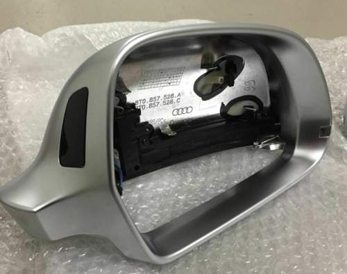

Also alles andere als die originalen FL Spiegel kommt mir nicht in die Tüte. Siehe Foto.
Aber sicher kannst du dir auch das LED Modul in die Tür einbauen. 😁 Kostet nur ca 27€. Dann kannst du die VFL Spiegel behalten. Technisch wird das schon funktionieren aber sieht bestimmt hässlich aus. Vom Wiederverkaufswert mal ganz zu schweigen.
Ich habe gelesen, dass einer in das Dreieck der Tür die Warnlampen eingebaut hat. Soll auch gut aussehen, ich hab es leider nicht persönlich gesen.
Also wenn, dann eben orginal umbauen und fertig.

Kommt darauf an. Auf alle Fälle brauchst du Kappen mit den LEDs drin. Da gibt's aber billige Nachbauten. Die originalen bei Audi sind unbezahlbar. Dann musst die Kabel von den LED aber durch die Tür ziehen bis zu den Radarsensoren. Neue Spiegel mit Kabelbaum wären am einfachsten aber da musst du ja trotzdem den alten Kabelbaum aus der Tür rausfummeln und den neuen reinziehen. So oder so ist es eine Scheiss Arbeit.
