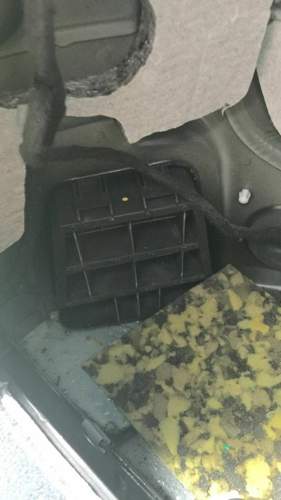

So ich habe vorhin unter dem Wagen gelegen. Ohne den Stossfänger abzubauen geht gar nichts. Da ist alles zu. Selbst das Funkuhrempfängermodul konnte ich nicht sehen. Wenn ich in das linke Kofferraumfach schaue, sehe ich eine Blindabdeckung. Könnte das die Aufnahme für den Radarsensor sein oder ist das etwas anderes? Siehe angehängtes Foto. Auf der rechten Seite kann ich von oben nichts sehen. Da ist hinter dem Wagenheber noch etwas mehr an die Wand geschraubt....
Die Aufnahme ist im Bereich unter den Rücklichtern links und rechts im Führungsteil. Die kann du nicht von unten sehen, da muss entweder der STF weg oder eventuell die Rücklichter.
Das ist die Entlüftungsklappe die hat mit Assistenten nicht zu tun...

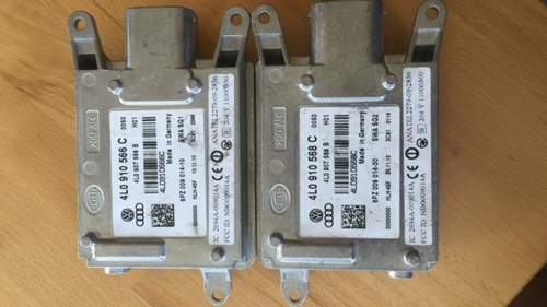

Steuergeräte habe ich schon. Siehe Foto. Müssten die richtigen sein. Die gibt's gerade in der Bucht für 59 € pro Stück. Sind angeblich neu. Jedenfalls sind sie nicht dreckig und die Gefahr dass sie nicht funktionieren ist ziemlich gering. Wahrscheinlich wurde irgendwo ein Lager aufgelöst. Der Anbieter hat noch mehr also wenn jemand welche haben will sollte sich beeilen. Index C sollte also problemlos funktionieren es gibt sogar welche mit Index B wie ich gesehen habe.
Jetzt brauche ich noch den Kabelbaum. Den werde ich mir beim 😉 holen. In der Bucht gibt es keine einzeln.
