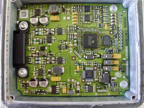

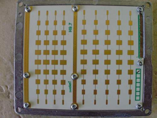

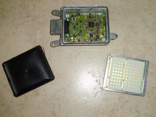

Ich habe mal meinen defekten Sensor aufgeschnitten, damit meine Neugier befriedigt wurde.
Ja......so sieht er aus.
Mehr auch nicht.....
