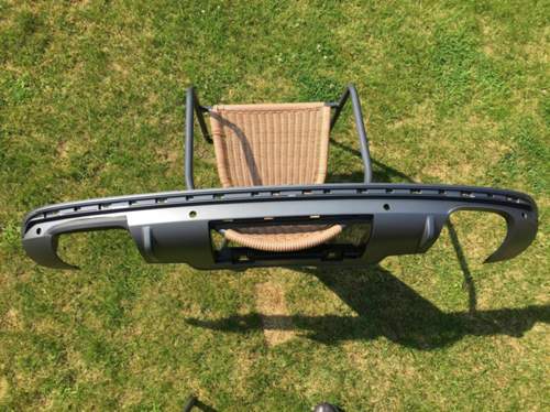

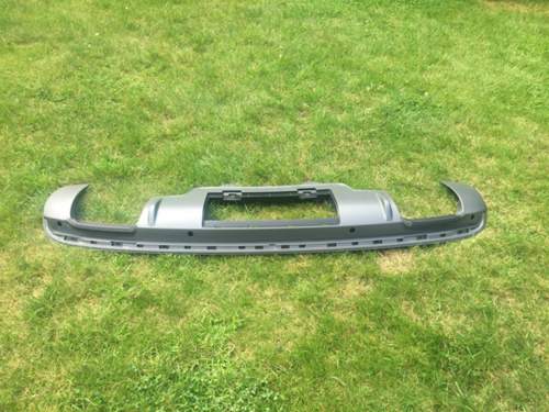

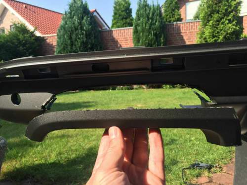

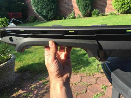

Hi habe mich heute mal an das Projekt mit großen eckigen endrohren begeben. Ist schon eine etwas größere baustelle. Da im spenderfahrzeug die pdc Sensoren nicht im Diffusor sind. Also muste ich beide Diffusor kombinieren. Wurde leider vom Regen unterprochen. Aber ich denke das könnte ganz gut kommen.

Tut schon weh so ein 400 euro sq5 diffusor mit dem drehmel zu bearbeiten. Ist so ähnlich wie beim Zahnarzt...
Was ne fummellig Angelegenheit. Da ist der mit wabengitter einfacher. Da konnte man viel mehr drunter verstecken...
Das glaub ich dir das des ne Fummelige Arbeit ist. Aber das Ergebnis wird bestimmt wieder top

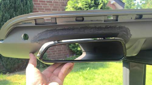

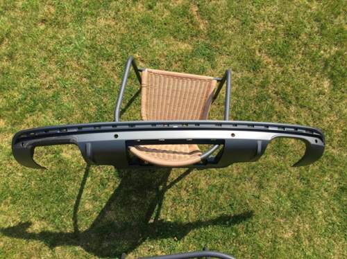

Im letzten Bild nochmal das Ziel...
Das wird bestimmt wieder echte Wertarbeit, Hut ab!
Und danach kommt dann der Rasen dran: Fräsen, neu einsäen, düngen...🙂
Passt wackelt und hat Luft...

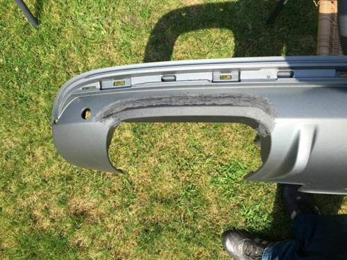

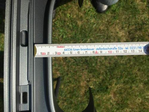

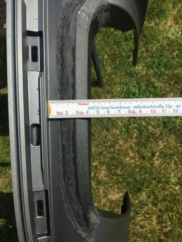

Hier mal ein Knackpunkt, die A6 endrohre musten tiefer hängen im diffusor. Deswegen muste ich den Ausschnitt tieferlegen. 😉 sonst hätten die originalen endrohre nicht in der endrohr Blende geendet.

Sieht Top aus gibt es schon Bilder vom fertigen SQ5 Diffusor wo beide Rohre zu sehen sind
Diffusor ist soweit fertig. Bin aber noch an den endrohr Halterungen zu Gange...
Kannst du mal sagen, wie viel Stunden du so damit verbringst, bis einer fertig ist?
Der erste ging schneller da ich die Form des A6 diffusors übernehmen konnte. Bei dem sq5 Diffusor ist es komplizierter. Es sollte die Originale Form vom diffusor erhalten bleiben. Hab da bis jetzt schon 2 Tage dran gesessen. wird auch bestimmt noch ein Tag in Anspruch nehmen. Also bis jetzt 16 std.
