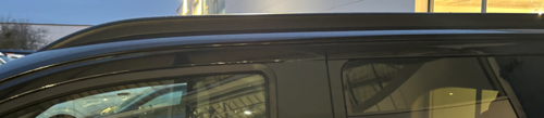

Heute war mein TC PHEV beim Händler um die falsche silberne gegen die schwarze Reling zu tauschen. Endlich sieht er vernünftig aus. Ist das schöne matte Schwarz in der auch die Reling beim vorherigen S-Max war.
Außerdem wurde die schlecht schließende Heckklappe justiert.
Beides hat bestens funktioniert.
OT: Und der Wagen fährt immer noch 195 Km/h Tacho 😁
Reling
@vinkrath schrieb am 22. Januar 2025 um 18:29:59 Uhr:
Schrauben raus, abnehmen, neue drauf, festschrauben? Kann man das ggf. Selbst machen? Was hat‘s gekostet?
@Miromi schrieb am 22. Januar 2025 um 18:36:06 Uhr:
Alleine die Reling zu tauschen liegt bei über 3 Stunden.
Es hat in meinem speziellen Fall nichts gekostet. Das Autohaus hat es bezahlt. Es war ja ein Mangel da ich eine schwarze Reling bestellt hatte.
Das Autohaus hat aber auch nur bezahlt weil der Wagen über ein halbes Jahr nach Liefertermin kam und ich einen größeren 4stellen Schadenersatz-Betrag rausgehandelt habe und weil der Wagen weitere Mängel hatte.
Man hatte mir kostenlos versehentlich die elektrischen Schiebetüren ins Auto gebaut. Die wollte ich aber nicht . Der Händler hätte das halbe Auto zerlegen müssen um manuelle Türen zu verbauen.
Also habe ich großzügiger Weise über den Schiebetüren-Mangel hinweg gesehen und im Gegenzug die schwarze Reling erhalten (zunächst wollte man mir lediglich ganz kleines Geld dafür erstatten).
Fazit: Nie mit einem leitenden Verwaltungsbeamten des höheren Dienstes anlegen der keinen Rechtsstreit scheut 😉
