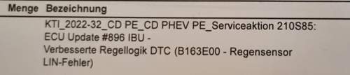

So, Ergebnis und Siegerehrung:
Mein ProCeed hat ein Software Update und neues bzw anderes Getriebeöl bekommen. Gerade abgeholt und 30 km gefahren. Bislang keine Auffälligkeiten. Wenn es das gewesen war, dann super.
Gleichwohl müsste es ja dann eher ein bekanntes bzw häufiges Problem sein. Der Werkstatt ist diese Symptomatik bislang aber unbekannt gewesen, trotzdem gab es eine kti dazu mit dem Hinweis Update aufspielen und Öl tauschen. Zum Glück konnte ich den Fehler zuvor eindrucksvoll bei einer gemeinsamen Probefahrt vorführen.

Du weisst nicht zufällig welche Verbesserung dieses ECU bringt? Habe ich heute auch bekommen.
Verbesserung der Regellogik des Regensensors
Kann es sein, dass dieses besagte ECU Update gar nichts mit der Öl KTI für klackende DCT zu tun hat? In der KTI selbst steht glaube ich nur was vom Ölwechsel drin. Ein Update wird dort doch nicht erwähnt oder irre ich mich?
Doch, schau mal auf mein Foto oben. Da steht sogar die neue Versionsnummer der ECU.

Ist das nicht dasselbe Update, was auf meinem Foto zu sehen ist? Laut meiner Werkstatt hat das mit dem Getriebe nichts zu tun. Es geht wohl um die Wischerautomatik. Was das mit dem Motorsteuergerät zu tun hat, habe ich mich auch gefragt.

Wie gesagt, euch sehe jetzt keinen Anlass, das weiter zu hinterfragen. Mein Kia hat wieder alle Gänge und fährt gut. Vielleicht lag es auch am Öl Wechsel, keine Ahnung.
