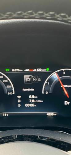

das erste mal heute mit tempomat !
ich bin begeistert 😮 er bremst automatisch mit und haltet wunderbar den abstand, ist der abstand da , beschleunigt er wider hoch . schert ein auto plötzlich ein , bremst er und der abstand ist wider da 😉 genial ! welcher assistent spielt da noch mit ? spurhalte ? hab ihn zwar ausgeschaltet aber das lenkrad unterstützt während der tempomat aktiv ist immer noch mit . würde gerne selbst lenken ohne unterstützung . wie schaltet man das aus während der fahrt ?
Wie hast du es geschafft unter 8 l bei nur 6 min Fahrt zu erhalten? Bei mir steht da dann eher noch ne 11 oder 12 vor dem Komma.
Bergab? 😉
140 PS, ist doch GT Line.
