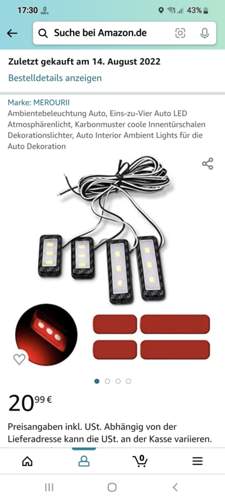

Moin moin , Ich habe mir bei Amazon ganz billige rote LED gekauft ( 4 Stück 12 Euro)
Diese habe ich an den Stecker der Original Fussraum - LED, die ja nur an der Fahrerseite verbaut ist angeschlossen . Mit einem umlaufenden Kabel, das um die gesamte Mittelkonsole geht bis auf die Beifahrerseite. Ergebnisse, Rote Beleuchtung geht an beim Tür öffnen mit der Innenraumbeleuchtung und mit dieser auch aus . Haken bei Ambientebeleuchtung gesetzt, bei öffnen der Tür geht gesamte Beleuchtung innenraum an und wenn diese ausgeht , leuchten die roten LED im fußraum weiter . Die Helligkeit lässt sich mit dem original drehschalter für Amaturenbeleuchtung einstellen !
Gruß,
Servus, so war auch mein Plan. Jedoch haben bei mir die LED‘s geflimmert. War zu wenig Saft an diesem Anschluss 😕
Habe kein Problem mit meinen , von min bis max dimmen ,absolut flimmerfrei . Und das bei 4 x 4 Led's
Korrektur .... sind 4 x 3

Hast du einen Link zu deinen LED? Wäre super
https://www.amazon.de/dp/B091B4K578?ref=ppx_pop_mob_ap_share
