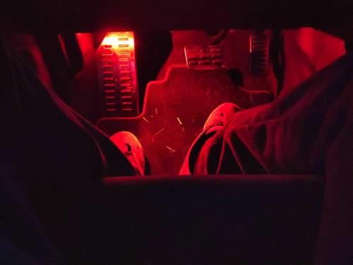

Mein Proceed hat diese rote Fußraumbeleuchtung. Die leuchtet auch wenn man einsteigt.
Jetzt habe ich in den Einstellungen einen Haken „Ambiente Lght“ gefunden, welcher aber garnicht gesetzt war.
Spassenshalber habe ich das dann mal gemacht, aber ich kann erstmal keine Veränderung feststellen.
Nun frage ich mich: was ist da der Unterschied? haken raus - haken rein?
danek euch

Ich überlege, das ausliefernde Autohaus zu beauftragen, die rote Fußraumbeleuchtung vorne und hinten installieren zu lassen - verbunden mit dem Abblendlicht.
Ein User hat es ja ganz günstig mit RGB-Bändern hinbekommen, aber da ist ja bestimmt etwas Bastelei nötig. Wäre natürlich super, wenn man es Plug'n'Play an die originale Fußraumleuchte anschließen kann und diese einfach ersetzt!
Ich hab die Zusatzbeleuchtung einfach mit nem „Stromdieb“ an diese weiße Fußraum „ Funtzel“ angeklemmt.. Man braucht ja nur die beiden Plusleitungen verbinden. Aber komplett zufrieden bin damit auch nicht, da die Lampen im Fußraum jetzt auch mit der Cockpit Beleuchtung gedimmt werden, und das Gefällt mir auch nicht. Werd die Fußraum Beleuchtung wohl demnächst an Dauerplus anschließen.

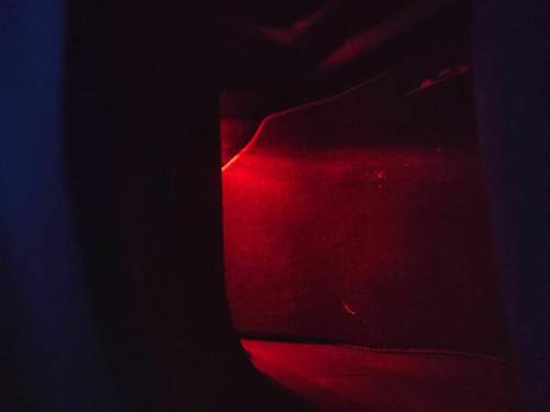

Hiho. Also ich hat mir die Türspots und das Ambiente Light (die roten LED nicht die bereits eingebaute weisse) vor kurzem einbaun lassen vom Händler. Jedoch klemmte dieser die roten LED so, dass sie nur angingen wenn ich die Tür öffnete. Ich bemerkte dies erst zuhause, sodass ich nochmal anrief und nachfragte. Er meinte jo kein Problem klemmen sie Kostenlos um. Jetzt sind die roten Leuchten an die Standardfunzel geklemmt und extrem gedimmt. Was mir auf Grund der hellen Tageszeit auch wieder erst zuhause auffiel. Sein neuer Vorschlag war daraufhin das ganze Teil an Dauerstrom zu hängen vom Zigarettenanzünder etc.
Meine Frage: Anscheinend haben einige die Lampen ans Abblendlicht dran bekommen. WIE? ^^ Laut Händler nich so einfach möglich da das auto die unterschiedliche Spannung merken würde und dann mekert...
Ausserdem wären die Lampen seiner Aussage dann auch nich heller als wenn sie an der dimmbaren Funzel mit dran hängen.
Ich meine aber vom Gefühl her war bei der ersten Variante also leuchtet nur wenn Tür aufgeht das optionale rote Licht heller oder???
