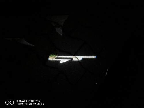

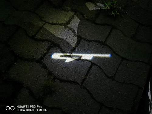

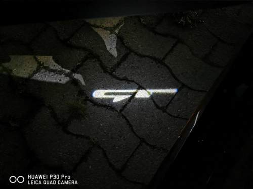

Anbei paar Bilder. Hab 200€ komplett mit Einbau bezahlt, dauert knapp 1std der Einbau

Uff ok das ist es mir wahrscheinlich nicht wert
So viel Geld sind mir die Pfützenlichter nicht wert.
Aber Geschmäcker sind ja verschieden.

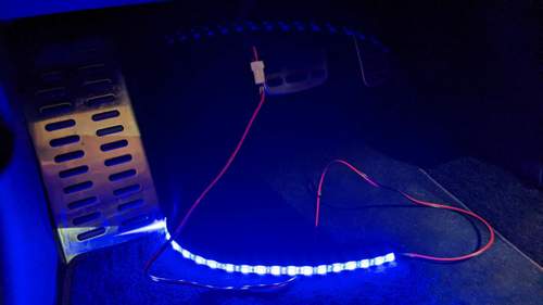

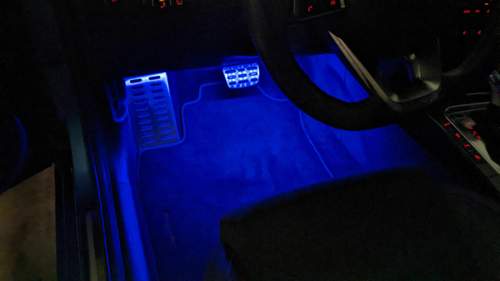

Falls es noch interessiert. Die Standard LED-Einheit im Fahrer-Fußraum kann man einfach entfernen. Da ist ja normal nur eine einzelne LED drin, die natürlich so gut wie kein Licht macht. An das Kabel habe ich einen selbstklebenden blauen Schlauch mit 15 LEDs angeschlossen: https://www.blauertacho4u.de/...ipes-mit-15-Leds-Wasserdicht-Blau.html
Das Kabel liefert genug Strom, um die 15 LEDs voll leuchten zu lassen. Hier ein paar Bilder von der Montage und dem Endergebnis.

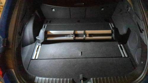

Beim gleichen Lieferanten des LED-Schlauchs habe ich auch eine LED-Leuchte für den Kofferraum bestellt. Die ursprüngliche Soffitte ist bei mir einmal im Jahr durchgebrannt. Die LED macht deutlich besseres Licht:
https://www.blauertacho4u.de/...tte-31mm-360LM-C5W-Sockel-12V-24V.html
Siehe Bilder vorher/nachher.
