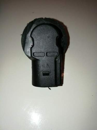

Also heute habe ich mein altes AGR durch gemessen, so wie Mondi 1.8 hier geschrieben hat. Der Wert fängt bei 1 an und geht sprunghaft bis 13 wenn ich den Poti komplett rein drücke. Also Schrott. Außerdem wackelt das Ventil innen drin, also auch Schrott. Neues Ventil ist mechanisch OK, aber Poti ist Schrott. Am Anfang konnte ich 0,29 messen, aber beim Betätigen verändert sich dieser Wert nicht. So ein Dreck, das Ventil hatte ich neu von eBay, kann aber nicht mehr zurücksenden weil die Löcher schon reingebohrt habe..
Mein Mitgefühl. Wird wohl eines der Billignachbauten aus Absurdistan sein, sowie die billigen Anlasser und generatoren die man im Netz so findet. Nur Geschiss mit dem Plunder.
Haste mal den Mondi 1.8 angeschrieben, falls der noch in der Sache tätig ist? Der kommt doch an gute Originale ran.
Hi danke. Ja, bin grad mit Mondi 1.8 parallel im Kontakt, hoffentlich klappt alles. Wollte übrigens erst ohne Stecker fahren wie oben geschrieben, um die Wedel zu vermeiden. Der 2.2 will aber nicht ohne Stecker starten.
So das Auto läuft dank mondis 1.8 AGR-Deckel wieder astrein.
Ich habe ein paar Bilder vom Fake-Ebay-AGR beigefügt, um dieses Unheil für alle sichtbar zu machen.
Mechanisches Teil scheint OK zu sein, aber Poti an sich schein ja eine echte „handmade“ Sache zu sein. Ich war echt empört als ich das Ding auseinander genommen habe. Man sieht deutlich, dass die Teile mir einem schweren Werkzeug bearbeitet wurden. Der Poti klemmte regelrecht im Gehäuse, wenn ich ihn reingedrückt habe. Die Lötstellen riechen verbrannt, so denke ich hier insgesammt kann einfach keine vernünftige Ansteuerung gewehrleistet werden. Also finger weg von Ebay AGRs aus UK, kann ich nur abraten.
