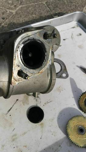

Also wenn niemand gerade Zeit hat eine Antwort zu geben mache ich das selbst 🙂🙂🙂
Ich lag mit meiner Vermutung sehr gut, guckt euch das Bild an! Ich bin jetzt nur noch froh, dass dieses Teil nicht in einem der Zylinder gelandet ist. Wobei ich denke die Kanäle wären dafür zu klein? Auf jeden Fall müsste die Ansaugbrücke runter und so ist das Teil im EGR stecken geblieben. Da ich noch das alte mechanische Teil hatte war das kein Problem schnell zu tauschen. Der Deckel ist dann von Mondi1.8 und der Rest mein alter EGR. Für mich bleibt es doch rätselhaft, warum P0191 mit kam???
Also Finger weg von EGR von Ebay UK, es kommt am Ende nur noch teurer.

Den 0191 kann ich mir nur so erklären, dass das vagabundierende eil so stark die Ansaugluftmenge variiert hat, dass die Steuerung nicht mit der Railregeung hinterherkam und der 0191 hervorrief. (dünnes Brett..).
Oder er war schon da von vorher.
Hi, nee 0191 kam erst vorgestern mit der MKL. Die anderen Codes hatte ich mal und wieder zwischendurch, ich glaube damals hat sich das Teil angefangen zu lösen. Seit der Reparatur und Löschung gestern kommen keine Fehler mehr. Als das passierte war ich mit 210 km/h unterwegs, was ja eher selten der Fall ist. Das lasse ich mal komplett jetzt. Seit Samstag ist die frische TÜV-Plakette dran, übrigens ohne einen einzigen Mangel. Ich war nach 15 Minuten fertig samt AU :-) Tolles Auto mit inzwischen 11 Jahren und 208Tkm !!!
