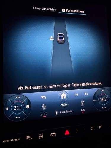

anbei von mir paar Probleme innerhalb 1500km.
- Vollständiger Ausfall der Assistentsysteme
- Hinterachslenkung gestört Werkstatt aufsuchen
- Beim Rückwärtsfahren gemerkt wegen dem Symbol, dieser deutet auf den Park-Assistenten
- Gurtbringer Links ohne Funktion, muss von Hand zurückgefahren werden
- Felge war bei der Auslieferung beschädigt
Mit dem Garantieschein bin ich heute zur Niederlassung und habe meine Probleme mit dem Fahrzeug erzählt.
Erstmal wird die Felge bestellt und sobald die da ist, wird ein Termin ausgemacht.
Denke danach wird erstmal die neueste Software aufgespielt und die meisten Punkte werden abgearbeitet.
Ich halte euch auf dem Laufenden wie es danach aussieht.
Viele Grüße
@bmw-06 Das Symbol sagt aus das es ausgeschaltet ist. Z.b. manoevrierfunktion. Kannst einschalten
@Bruno_Pasalaki schrieb am 6. Februar 2025 um 19:24:43 Uhr:
Ich glaube du liegst da Falsch siehe Bild
