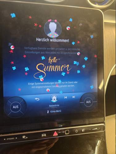

Softwareversion im CLE300 Cabrio: E056.9-131
Probleme:
1x Totalausfall HUD, nach ca. 10 Sekunden von alleine wieder da
Smartphone (Samsung Galaxy Fold 4) wird es in der Ladeschale zu heiß
etliche Male Spurwechselassistent-Fehlermeldungen (auch auf Landstraßen)
bei stärkerem Regen (natürlich bei geschlossenem Verdeck) versteht die Sprachsteuerung nix mehr
Und seit ein paar Tagen: glaub mit 1.8.2024 "virusähnliche" aber ganz nette Animationen (sh. Foto)
20240803
😁 die Animationen hast du aber aktiviert 😉

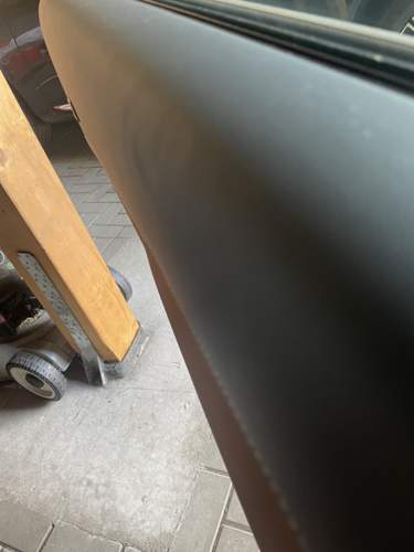

Mal ein „Nicht-Elektronik-Problem“: Habe am Sonntag bei meinem CLE Cabrio während einer 2-stündigen Fahrt den Ellenbogen auf der Türkante geparkt.
Seither ist da eine unschöne Delle im Kunstleder, die sich auch nicht „wegdrücken“ lässt. Anscheinend ist das Material da ziemlich nachgiebig. Hatte das jemand von euch auch schon? Will jetzt deswegen nicht gleich die ganze Türbrüstung tauschen lassen…. Fahre in meinem X5 häufig mit Ellenbogen auf der Tür. Da hat sich noch nie etwas verformt - auch bei anderen Vorgängerfahrzeugen nicht.
Ich neige auch manchmal zum Gangsterarm, aber eine Beule hab ich zum Glück noch nicht reingedrückt (Coupe)... wahrscheinlich zu läppische Arme in meinem Fall 😉
Eigentlich ist mein Arm auch recht leicht. 😁
Naja, mal beobachten, vielleicht bildet sich die Delle ja noch zurück…
