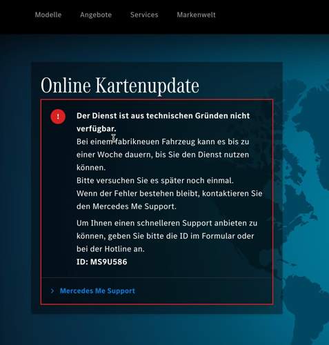

ich berichtete, dass MercedesME mich keine OnlineMappen für meinen CLE herunterladen lässt (siehe Anhang). Das Problem besteht nun seit Februar/März, als ich das Auto neu bekommen hatte.
Nachdem ich gefühlt 20 MercedesME Supportfälle eröffnet hatte – ich glaube, es waren mehr, weil mich mein Händler darum gebeten hatte (da ja MercedesME porblem, und sie eine Werkstatt seien) – dauerte es 3 Monate, bis sich jemand im Forum bei mir meldete und mich mit gezielten Infos fütterte (Grüsse und Dank nochmals 😉).
Also, ich hatte ein Problem mit meinem Sitz (Motor ist laut im Leerlauf) und die Sitzsteuerung wurde ausgetauscht (das Problem bestand aber immer noch, nun wird der Sitz getauscht). Der Freundliche durfte sich um den “Reset” des Kommunikationsmoduls kümmern, nachdem ich die Zentrale mehrfach darum bat, eine Schritt-für-Schritt-Anleitung zu schreiben, weil die Werkstatt zweimal nicht wusste, was zu tun ist und mir das Fahrzeug zurückgab, ohne das Problem zu beheben, mit der Info, dass es jetzt eine Weile dauert, bis alles aktiviert ist (und ja, cloudbasierte Services sind meistens alles andere als Echtzeit, daher hatte ich Verständnis für die Aussage der Werkstatt).
Seit Dezember letzten Jahres hatte ich auf dem Telefon ein “MBUX-Update” hängig, mein Auto wusste jedoch davon nichts. Daher bat ich, dies mit zu berücksichtigen.
Ich habe das Fahrzeug zurückerhalten, der Sitz ist immer noch laut, Online-Mappen kann ich nicht herunterladen, ich habe nun ein Update vom 15. Januar auf meinem Mobiltelefon, das Auto findet jedoch immer noch kein neues Update verfügbar.
In zwei Wochen darf ich das Fahrzeug wieder bringen. Kennt einer von euch eine gute Werkstatt in der Zentralschweiz?
PS: Etwas Gutes hat das Ganze, mein CLE ist immer tipptopp sauber!

Was sind Online-Mappen?
Sind in der 'Dienste' Übersicht bei dir alle verfügbaren aktiviert?
@qphalanx schrieb am 19. Januar 2025 um 13:26:16 Uhr:
Ja 😉
@20reuab13 schrieb am 19. Januar 2025 um 12:26:23 Uhr:
Ist gut dokumentiert, musst dich mal schlau machen. Es geht darum Kartenmaterial zu installieren/zu aktualisieren, dies mit einem USB Stick (offline)
Also ich kenne das Online Karten Update.
Und ja, da kann man Karten und nicht Mappen herunterladen. Die Karte der Heimatregion geht immer OTA.
Dieser Download und das Installieren ging jedes Mal problemlos.
@AMiiMA schrieb am 19. Januar 2025 um 13:38:49 Uhr:
Ja 😉
Das ist schon kurios. Kommt ziemlich sicher von deinem Profil, das noch nicht sauber aktiviert ist. Nervt zwar, aber hast du es mal vollständig gelöscht und neu erstellt? Drüben im W206 Forum hatte das manchen geholfen.
Meine 206er Erfahrung mit den Online Kartenupdate war: stimmt auch nur eine Kleinigkeit im Profil nicht, kannst du warten bis die Welt untergeht, es wird online nicht mehr gehen. Der Me Support war noch nie hilfreich, bei mir war es stets ein richtig harter Reset in der Werkstatt.
Ich habe mehrere Fahrzeuge, alle gehen bis auf den CLE. Das Problem ist die Fahrzeugregistrierung, das etwas mit der Kommunikation nicht stimmt, würde auch zum Update passen, welches hängig ist (oder eben nicht, würde dann eher zum Profil passen.) wie auch immer, der Punkt ist das bis jetzt keiner mit einer Logik an die Dache ran geht, ein Dienst liefert meistens Protokolle, die muss man lesen, dann kann man sich in etwa ausmalen was los ist. Ich „Kunde“ kann da leider nur mein Fahrzeug alle 10 Tage in die Garage fahren.
