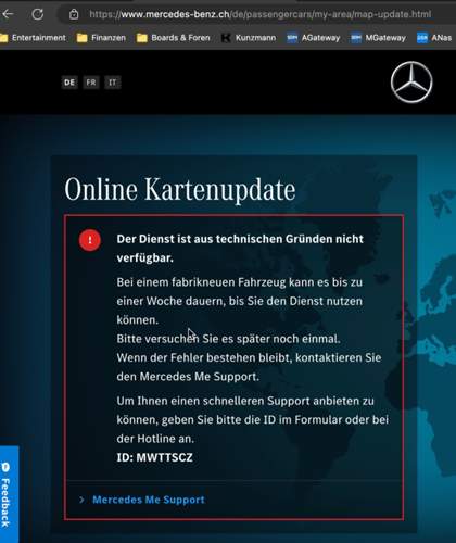

Könnt ihr mal prüfen ob Ihr das Kartenupdate online herunterladen könnt? Die kriegen diesen Fall nicht gefixt, seit Monaten Spiele ich nun das Spiel mit Händler und ME Support….
Das muss der Händler beheben und das Update in der Werkstatt aufspielen. War bei mir das gleiche Spiel, angeblich Absturz in einem Steuermodul. Nachdem der Händler das Update vorgenommen hatte, sprang auch sofort die Anzeige online auf die übliche Ansicht.
Interessant, hast du eine Referenz für mich? Ich werde das mal an die Werkstatt weiterleiten.
