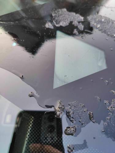

Es gab endlich mal wieder passendes Wetter:
*Einmal die Kamera nach 30 Minuten Standheizung mit Eisscholle auf der Kamera
*Danach die Kamera ohne Eis, aber mit Beschlag auf der Scheibe
Fehlermeldung dazu:
* Ab Start FrontAssist eingeschränkt
* später VZE eingeschränkt
Nach 15 Minuten Fahrt fehlerfrei

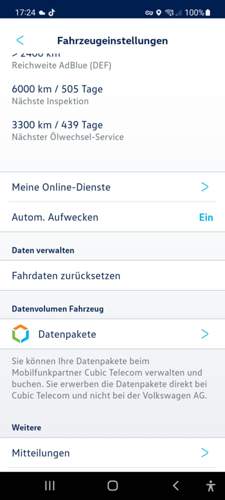

Wie am Anfang geschildert, hat mein Auto ebenfalls Probleme mit der Standheizungsaktivierung. Bis vor ca. 10 Tagen ohne Probleme über die Standgeizunhsfernbedienung und mit leichtem Gezicke über WeConnectApp möglich. Nun nur noch wenn ich das Auto per Fernbedienung aufschließe, mit der Fernbedienung aktiviere und wieder abschließe. Direkt mit der Fernbedienung die SH zu starten geht auch nicht mehr. Per App nur noch die Fehlermeldung "Leider ist die Verbindung zu Ihrem Fahrzeug gerade nicht möglich"
Witzigerweise kann ich trotzdem den Blinker aktivieren. Zu dem kommt immer wieder der Hinweis "Licht eingeschaltet", obwohl abgeschaltet.
Mir stellt sich hier die Frage, ob die Standheizung ein eigenes Energiemanagement hat. Das würde erklären warum alles andere geht. Wenn hier das Standby zu tief ist, lässt sich diese ver m utlich deswegen nicht mehr aufwecken.
An der Netzanbindung des Autos kann es nicht liegen, da ich sonst nicht den Warnblinker aktivieren könnte.
Gab es vielleicht in den letzten Tagen ein Update im Fahrzeug? Die App hat die Version:5.14.1. Softwarestand im Auto 1896.
Da fällt mir noch eine Sache ein: vor einigen Tagen musste ich feststellen, dass das System alle meine Nutzereinstellungen zurück gesetzt hat. Selbst die Sprache wR falsch....
Hat einer von Euch einen Tip?
Softwarestand Auto
Fehler App
VPN Verbindung am Handy ist an. Evtl is da der Fehler
Danke Dir für den Hinweis. Das war bisher jedenfalls kein Problem. Wenn VPN aktiviert, gehe ich nur über einen verschlüsselten Zugang ins Netz, komme jedoch trotzdem identifiziert am Server an.
Das Problem lag woanders: "Automatisch aufwecken" in den Einstellungen hat hier geholfen. Benötigte ich zwar die letzten 12 Monate nicht, jedoch kann ich jetzt die SH aktivieren, wenn ich ca. 5 Min vorher die App aufrufe. Die versucht jetzt das träge Auto zu wecken. Das scheint dann auch die SH ebenfalls empfänglich für Befehle zu machen.
Danke für Eure Hilfe.
