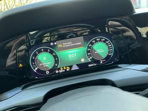

Guten Abend ,
Habe Probleme mit meiner Standheizung im Golf 8.
Es kommt nach benutzt der Standheizung ab und zu vor dass der Travil Assist nicht Verfügbar ist sowie der Brems Assist .Meistens wenn es sehr Kalt draußen ist und die Scheibe vereist ist.
Die Fehlermeldung wird durch ein nervigen Piepton und in der Anzeige im Tacho im Sekundentakt angezeigt.
Mega nervig. Hat jemand ähnlich Probleme?
Vermute die Kamerasensoren in der Scheibe sind beschlagen durch die Aufheizung des Innenraums.
Bei nicht Verwendung der Standheizung habe ich diese Fehlermeldungen nicht.
Außerdem Funktioniert die App Steuerung öfters nicht trotz vollem Tank und guter Internet Verbindung.
Könnten auch die klassischen Softwarebugs sein.
Was sagt dein 🙂?

Öfters Probleme nach Standheizung Benutzung.
Eis ist aufgetaut -2 Grad von der Scheibe nach Aktivierung der Standheizung .
Danach Fehlermeldungen siehe Bilder.
Hat jemand ähnlich Probleme ?
Die Fehlermeldung blinken immer mal auf.
Auch jetzt noch bei 7 Grad .
Mit sehr nervigen Ton .
Werkstatt meinte es ist ein Software Problem wie fast alle Probleme mit dem Golf 8.
Die Werkstatt wartet auf das große Update.
Glaube eher dass die Kameraheizung nicht richtig funktioniert in der Windschutzscheibe.Oder diese Feuchtigkeit zieht und die Linse beschlägt.
Aktivierung der Standheizung per App mit Sofort Taste funktioniert auch nur selten.
Obwohl das Auto mit der App kommuniziert.
Blinken lassen sowie vorprogrammieren funktioniert.
Handynetz ist aber sehr gut.

Ja, die Kamera wird blind, haben bereits mehrere Nutzer bestätigt Der Bereich um die Kamera wird erst sehr spät von warmer Luft erreicht, bzw die warme Luft, die dort hingetragen wird kondensiert wieder im Kamerabereich.
Daher gibt es dort ja auch elektrische Heizung um die Kamera. Müssteman durch eine Ansteuerung der Kameraheiung parallel zur Standheizung in den Griff bekommen. Das ist aber aktuell nicht vorgesehen.

Das haben nun schon mehrere bestätigt. Standheizung, Wetter mit feuchter Luft, genau diese Fehler, die dann nach max. 10 Minuten dauerhaft verschwinden. Sonst nie Probleme mit der Kamera oder irgendwas, was auf defekte HOD schließen lässt.

Grundsätzlich hat Kamera ja ne Heizung, die aber - warum auch immer - nicht mit der Sth aktiviert wird.
Hands On Detection - das ist HOD.
Bei mir piept die einmal und nach ein paar Minuten ist der Fehler weg und kommt auch nicht mehr wieder.
Mit der Klima muss man da garnix machen. Man könnte die auf Scheibe stellen, aber wie gesagt, das ist eigentlich nicht notwenig.

Bei mir ist der Warnton ständig da .
Mal geht der Fehler kurz weg,nach ein paar Sekunden/Minuten gibst die Warnung erneut mit Ton.
Teilweise über den ganzen Tag.
Dann wird das nicht die Standheizung sein, sondern ein anderes Problem, vermutlich im Bereich Lenkrad. Da sollte man eigentlich die Ursache auslesen können.

Ja könnte sein .
Obwohl der Fehler nur nach Benutzung der Standheizung auftritt. Ansonsten habe ich keine Probleme damit.
Werde mit der Werkstatt nochmal sprechen.

Noch zwei Ideen hierzu:
* Skoda hatte Probleme mitm Lenkrad, aber nur, wenn die Lenkradheizung genutzt wurde. Bei VW kenne ich da nichts, aber vielleicht sehen wir hier bei Standheizung und TravelAssist eine Verbindung, die es nicht gibt
* Wenn das auch nichts bringt, könnte man prüfen, ob die Kameraheizung funktioniert, wenn die Kamera die Feuchtigkeit nicht los wird, bleibt der Fehler bestehen und/oder wird immer wieder ausgelöst.
