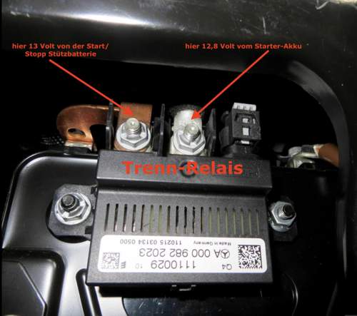

vieleicht kann mir hier jemand erklären, wo ich die Klemme 30, also Dauerplus, möglichst im Bereich unter dem Beifahrersitz finden kann. Besser wären noch Fotos, wenn möglich.
Ich möchte es jetzt einfach mal mit einem Ladewandler von Votronic versuchen.
Bei Mercedes komme ich mit dem Batterieproblem nicht weiter.
V250D, Bj.01.2017, 43000Km, Vollausstattung.
@rumusi schrieb am 3. März 2021 um 16:08:50 Uhr:
Vieleicht kann mir hier jemand erklären, wo ich die Klemme 30, also Dauerplus, möglichst im Bereich unter dem Beifahrersitz finden kann. Besser wären noch Fotos, wenn möglich.
Ganz einfach ... Plastedeckel hinterm Beif.-Sitz ab ... die mitl. M6 Schraube hat dein gesuchten + 12 Volt
Starter-Akku-Pluspol ... siehe Bild -
