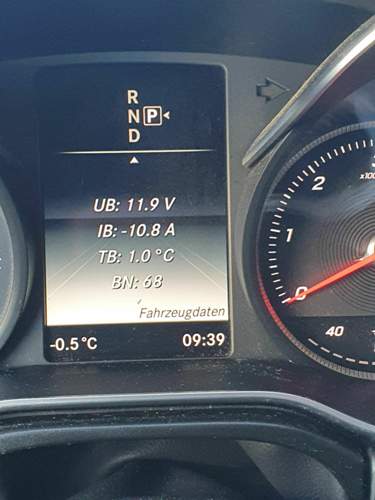

leider habe auch ich Probleme mit der Standheizung, die nach wenigen Minuten ausgeht oder gar nicht erst zu laufen beginnt.
Baujahr 2014, allerdings erst seit 6 Monaten in meinem Besitz.
Habe soeben die Werte im KI ausgelesen, aber mir fehlt noch das Wissen zur korrekten Interpretation...Werte habe ich abgelesen nach ca. 14h Standzeit, davor bin ich ca 35 Minuten gefahren.
ich freue mich also über eure Hilfe.
Liebe Grüße
20210124
Dein Starter-Akku ist bestenfalls zu nur 50 % teilgeladen oder er leidet unter Alterungs-Erscheinungen
und sollte baldmöglichst ersetzt werden.
Die Meßwerte vom KI (Fahrzeudaten ) sind im geparkten Fahrzeug ohne brauchbare Aussagekraft also NONSENS !
Ursache das aufgeweckte BUS-System zwingt jeden Akku mit 10 Ampere EIGEN-Laststrom in die Knie.
Schau dir bitte das beigefügte Foto an, dort beträgt die Akku-Ruhespannung 12,91 Volt ...also eine 100% Vollladung mittels CTEK 5.0 von gestern Nachmittag.
Das KI zeigt hingegen nur 12,20 Volt an diesem 6 Jahre alten 95er Akku an.
Um deine WW-Standheizung zu betreiben, muß ein "gesunder" Akku wenigstens gute 80 % aufgeladen sein, denn er muß 2 min. den 25 Amp. Glühstift hellrot erleuchten und anschließend mind. eine halbe Std. -besser 50 min. lang, die 6,5 Amp. Dauerlast für:

Vielen Dank für die sehr ausführliche Antwort.
Ich habe jetzt mal ein Ladegerät angeschlossen und schaue, was passiert.
Im Anhang noch die Werte vor Abstellen des Fahrzeugs nach 15 Minuten Fahrt sowie nach Motor aus.
Wann die Batterie zuletzt getauscht wurde, weiß ich leider nicht.

natürlich hat eine schwache Batterie Auswirkungen auf die Start-Stop Funktion: Wenn die Batterie zu leer ist, dann ist das einer der Faktoren (gibt mehrere: Temperatur Wasser / Innenraum, Bordspannung ...), der dazu führt, dass das Auto an der Ampel läuft und eben nicht stoppt.
Du hast ein Ladegerät mit 4A Ladestrom: Lass das erst mal ein paar Stunden laden. Und dann probier (wegen Sulfatierung der Batterie) erst mal, dass du die Batterie so oft mit dem Gerät über Nacht auflädst, wie es möglich ist. Dabei nicht vergessen: Die Ladesschlussspannung ist 14,7 Volt. Oft bei solchen Geräten nicht extra aufgeführt, sondern als "Winterlademodus" getarnt (Schneeflocke).
Aktueller Stand heute morgen, nachdem er von 15 Uhr bis 8 Uhr morgens am Ladegerät war: zwischen 12.2 V und 12.4 V wechselnd; Ladebalken voll.

12,9V im besten Falle bzw. deutlich über 12,6V sollten es am Ende schon sein. Fahren kannst du damit noch, STH wird auf Dauer nix.
Einmal Recondition drüberlaufen lassen KANN helfen, vermute aber, dass es das Ladegerät nicht kann und die Batterie auch so nicht mehr zu retten ist.
In der kalten Jahreszeit (nähe Gefrierpunkt) deaktiviert das intakte IBS die Rekuperation und lädt den Starterakku immer auf volle 100 % auf.
Dann sollte die WW-Stand-Hzg. volle 50 min. durchlaufen.
Die Spannungswerte müssen so wie auf dem Bild aussehen !
p.s.:
der Ruhestrom muß dann < 30 mA betragen ... ansonsten sinkt die Akku-Ruhespannung innerhalb von 2-3 Tagen deutlich unter die 12,75 V Ruhespannung, weil das geparkte Fhrzg. nicht den echten Ruhemodus
erreicht ... wegen eines fehlerhaften Steuergerätes ... nicht "einschläft".
