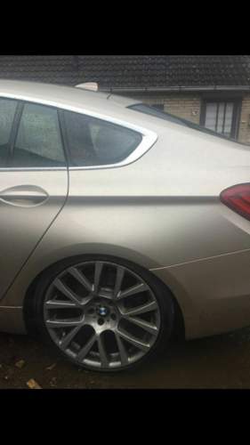

Hatte das Problem auch mit meinem GT hinten links
Luft Balg ausgetauscht keine Besserung eher noch schlimmer geworden weil er dann immer abgesackt ist. Dann wieder den alten Balg wieder eingebaut dann ist er nur noch alle paar Tage abgesackt.
Später haben wir noch nivausensor ausgetauscht auch keine Besserung.
Jetzt seit zwei Wochen habe ich Ruhe nachdem sie an meine nivauregelung neu eingestellt haben sackt er nicht mehr ab .
Der Wagen ist vielleicht ein zwei cm höher hinten als früher aber das ist mir egal Hauptsache er sackt nicht mehr ab .

Waren beide Seiten abgesackt? Bei mir hört man ein ziemlich lautes zischen auf der Fahrerseite und ist auch nur auf der Seite abgesackt.
Bei mir ist nur hinten links abgesackt .
Dieses zischen hat meiner auch gemacht wenn ich den Wagen angemacht hab und er den Wagen wieder hochgepumpt hat.

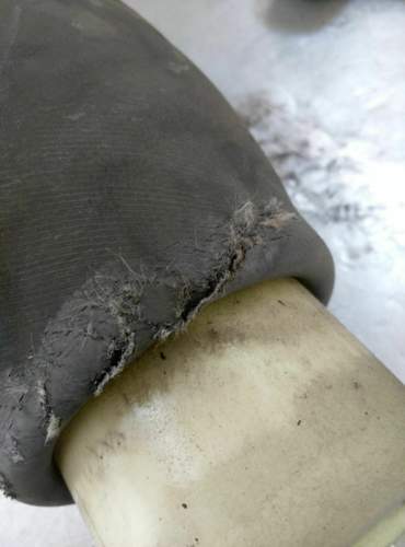

Neben der natürlichen Alterung des Gummi am Luftbalg spielt die thermische Belastung eine Rolle. Der Abgasstrang/ Endtopf lässt den Balg auf der Fahrerseite zumeist zuerst porös werden. Mit 100tkm und nach 5 Jahren würde ich gleich beide Bälge wechseln.
Ein Wechsel ist rasch in Eigenregie gemacht, es bedarf nicht mal besonderer Werkzeuge.
Also meiner hat 142tkm und ist Baujahr 2012. habe 2 Balge bestellt werde aber nur eine Seite tauschen lassen.
So liebe Leute, es ist vollbracht und der Luftbalg ist getauscht. Bin aber von mir selber sehr enttäuscht das ich es nicht selber getauscht habe. Ich sag es jedem hier der das vorhat, bitte macht es selber es ist sowas von einfach. Das einzige was nicht geklappt hat war, das er erst die Räder in Berührung auf den Boden bringen musste und erst danach haben sich die Luftbälge befüllt. Nach der Beschreibung hier im Forum soll Mann es erst das Fahrzeug ablassen wenn sich die Luftbälge befüllt haben.
Hier noch ein Bild vom Luftbalg.
