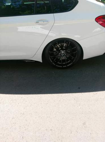

Ich glaube mich hat es auch erwischt. Heute beim Fahren kam die Fehlermeldung Niveauregulierung ausgefallen. Bin dann ausgestiegen um nachzuschauen beide Seiten eingesackt. Motor ausgeschaltet und wieder gestartet dann fing es an mit einem lauten zischen hochzupumpen. Sind das die Luftbälge? Oder was anderes? Habe mal das Geschehen aufgenommen.

Also die die an der Fahrerseite ist wesentlich tiefer. Habe das M Fahrwerk ist aber die gleiche Teilenummer wie beim normalen Fahrwerk.
Beim freundlichen kosten die schon ein Haufen Kohle. Sol ich lieber in der Bucht nachschauen.
Balg aus der Bucht aus der PRC oder von Arnott mit Markengummi.

Vielen Dank Kanne66,
habe mir die von Arnott bestellt. 2 Kosten so viel wie eins beim Freundlichen.
Denkst das kann ich selber austauschen. Wenn ich nach der Anleitung schaue ist es kein Hexenwerk.
