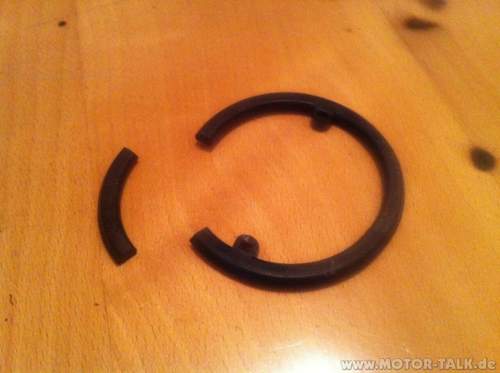

Häufig verabschiedet sich die Ölkühlerdichtung, Der Ölkühler sitzt hinter den Filter, 27er Nuss drauf, abschrauben und dann kannst du die Dichtung wechseln.
zum Vergleich so sieht eine normale Ölkühlerdichtung aus:
http://www.autoteiletrend.de/.../490966.jpg
und so sah meine aus: Bild im Anhang.
Img-1780
