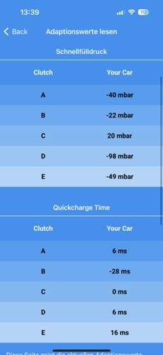

Moin zusammen,
habe folgendes Problem(chen) mit meinem 8HP im F11 530d Bj 2013. Wenn ich im kalten Zustand morgens starte (auch jetzt im Sommer) dann schaltet er die ersten paar Kilometer besonders in den unteren Gängen "spürbar". Es ist keine wirkliches Rucken, vielmehr gibt es vor dem eigentlichen Gangwechsel nochmal einen leichten Schub. Hat das Getriebe dann einmal Temperatur schaltet er prinzipiell auf Doppelkupplungs-Niveau.
Vor etwa 10tkm wurde eine Spülung am Getriebe gemacht. Den Getriebeölstand habe ich bereits überprüft. Außerdem fahre ich aktuelle die XHP Stage 2.
Hat jemand eine Idee, bzw ist das eventuell sogar normal?
Im Anhang noch meine Adaptionen. Sehen mMn ganz gut aus.
Adaptionen
Wenn du XHP Stage 2 fährst, wieso wunderst du dich dann?? XHP ist ja nicht für Komfort, sondern für sportliches, schnelles schalten bekannt. Haue XHP raus und schon schaltet er wie eine Sänfte, die Adaptionswerte sehen nämlich sehr gut aus.
