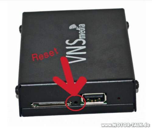

Heißt das, ich habe keine Chance, das alte AMI zu "retten"? Momentan scheint es so zu sein, dass das AMI zwar noch Kontakt zu dem MMI hat, aber nicht sichtbar ist. Denn wenn ich einen USB Stick einstecke und z.B. Radio höre, gibt es in regelmäßigen Intervalle Unterbrechungen, so als ob das AMI und das MMI versuchen miteinander zu kommunizieren. Meine Hoffnung ist daher, dass mit einer fehlerfreien Update Datei eine Wiederherstellung des AMI möglich ist. So etwas meinte auch der Servicemitarbeiter vom usb-nachruesten.de, ich bin mir aber unsicher. Habe offen gestanden keine Lust, dass Gerät komplett auszutauschen und ein neues zu kaufen. Hast Du nochmal versucht, das AMI wiederzubeleben?
hast du mal den "Affengriff" probiert oder MMI Reset. Die drei Tasten gleichzeitig drücken. Hat bei mir geholfen.
http://data.motor-talk.de/.../203405759-w500-h314.jpg
Ciwa
Ja, habe ich gestern probiert. Hat nichts geholfen, das vnsmedia AMI bleibt unsichtbar.
Vom Hersteller aus Polen habe ich eine Anleitung für ein Emergency aodgrade erhalten, Darin ist die Rede davon, am vnsmedia AMI eine Reset Taste zu drücken, allerdings habe ich keine Ahnung wo ich die finden kann. Zudem ist das AMI hinter dem Handschuhfach verbaut, so dass ich es erst ausbauen muss. Großer Mist das alles!
Resetknopf (siehe Anhang)
