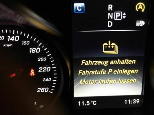

Kurze Info:
Bei meinem S205 kam in der letzten Zeit bei Temperaturen um die 0 Grad morgens die Meldung "Fahrzeug anhalten, Fahrstufe P einlegen, Motor laufen lassen". Hab diese Woche nun eine neue Batterie eingebaut, Varta Silver Dynamic AGM 570 901 076. Die hat 70 Ah, hat 133,90 € gekostet und alles funktioniert problemlos. Nach wenigen Kilometern wird das Lämpchen wieder grün...
Grüßle, Wolfgang
Danke für die Info zur Varta Batterie.
Hmm...kann den Sinn der Meldung nicht nachvollziehen. Die Batterie wird doch sicherlich während der Fahrt genausoviel/-wenig geladen, wie im Stand. Wenn schon anhalten, Stufe P und Motor AN - Dann aber auch möglichst alle Strom konsumierenden Dinger wie Licht, Sitzheizung, Infotainment, usw. AUS.
Macht für mich auch wenig Sinn, aber so sah es aus...
Das Foto wurde dann später im Geschäft in der Tiefgarage gemacht, daher die Temperatur 😉
Meldung
Hallo
Vielleicht haben die Sorge das irgend ein wichtiges elektrisches System während der Fahrt ausfällt, weil kein Saft mehr da ist? Servolenkung? Licht?
Munter bleiben: Jan Henning
