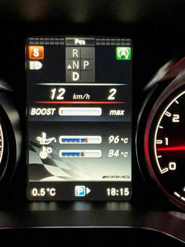

Gerade mal dran gedacht und extra ein Foto für euch gemacht.

Na ja, ich finde das ganze System überflüssig. 🙂

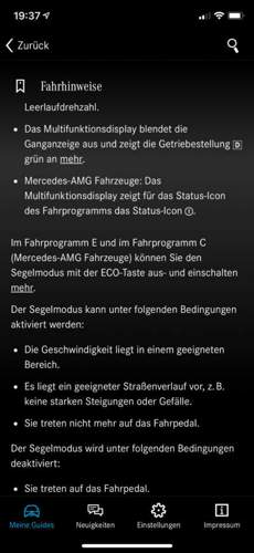

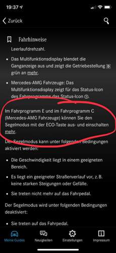

Segelmodus funktioniert unabhängig davon ob S/S aktiviert ist oder nicht, zumindest bei meinem. Weiterhin gibt es m.W. nach keine zweite Batterie mehr beim 205er.
Bei meinem funktioniert der Segelmodus nur mit aktiviertem Start/Stopp.
Obwohl mich Start/Stopp nervt, nutze ich den Segelmodus auf bestimmten Strecken ganz oder in bestimmten Situationen ganz gern.
Also schalte ich S/S immer mal wieder ein und wenn das Segeln vorbei ist, wieder aus, wenn ich es nicht vergesse.
U.a. muss das Getriebeöl >10°C haben. Das hab ich diese Woche auf den 17km zur Arbeit vermutlich nicht hingekriegt. Morgen bei 8°C und Pisswetter wird S/S nach 5-8km grün, könnte ich drauf wetten!
Wie gesagt, BN war auf 100, d.h. an Batterie oder Bordspannung lag es nicht.
P.S.: Start/Stop hat mit Segeln genau NULL zu tun. Außer dass beim Segeln die Batterie schlechter geladen wird.
@DeFisser dann ist die mir vorliegende BA falsch und das Auto hat sich leider an diese Falschaussage angepasst 🙂
