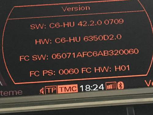

Ich nochmal: das ist die bei meiner freien Werkstatt verfügbare Software Version. Ist doch zu alt, oder?
Gruß Ekkehard

@hero205 schrieb am 11. April 2017 um 21:21:19 Uhr:
Gruß Ekkehard
Wenn Du ein MMI 2G High hast dann ist das die letzte Verfügbare und aktuellste Version !
Neuer gibts für das 2G High nicht !
Aber die Version (siehe auch eine Seite vorher, mein Beitrag mit den 2 Fotos) hat sich nicht geändert. Sprich nach einlegen der 3 CDs in den Wechsler ist die gleiche Anzeige zu sehen.
Frage: ist das die neue oder alte Version oder habe ich bei der Installation was falsch gemacht?
Gruß Ekkehard
Img-8721
Deine Head Unit hat die Version 4220.

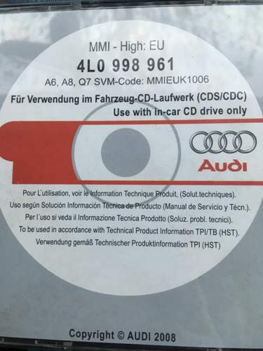

Wo legst du die CD ein?
In den Navirechner?
Nein, auf Empfehlung der Wertkstatt habe ich die 3 CDs in den Wechsler gesteckt; Fach 1 bis 3... ist das Blödsinn?
Danke Ekkehard
Ja das ist Quatsch !
Wechsler komplett leer machen... Alles läuft nur über Slot 1
Und bitte CD 2 komplett weg lassen !

@derSentinel schrieb am 14. April 2017 um 10:53:43 Uhr:
Und was mache ich mit mit CD 3? Soll ich nur CD 1 einlegen oder 1 und 3? Und muss ich das irgendwie starten? Oder reicht einlegen der CD bei laufendem Motor und die startet selber?
Vielen Dank Ekkehard
Was habe ich denn geschrieben??
Ich habe gelesen was Du geschrieben hast; aber trotzdem verstehe ich den Ablauf nicht..
@ MikeS2015
Version 5140
Du legst CD1ein und startest das Update.
Zu den anderen CD wirst du aufgefordert diese einzulegen.

So doof bin ich nun auch wieder nicht; hatte das Auto ja extra deshalb in der Werkstatt; die Werkstatt hat mir am Donnerstag Abend die 3 CDs in die Hand gedrückt und gesagt: wir schaffen es nicht, mach mal selber: einfach CD 1 bis 3 in den Wechsler und dann passt das; habe jetzt die Anleitung bei MT gefunden und habe alles hinbekommen; nur das AMI -Update klappt nicht (kommt als Fehlermeldung), alle anderen haben geklappt; Auf CD 2 habe ich verzichtet. Hoffe jetzt läuft das Navi störungsfrei....
