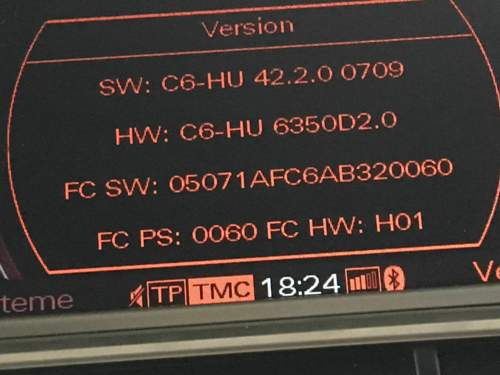

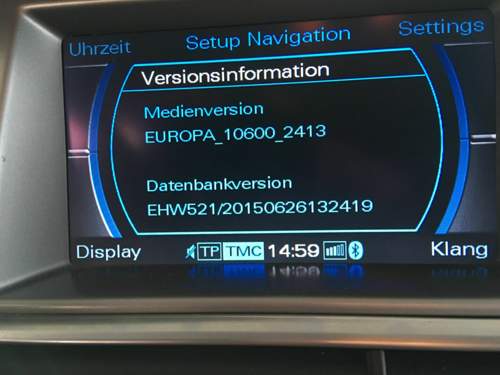

Hallöchen,
ich wollte ein Update für mein Navi machen. Ich habe leider noch die 04er Version. Habe 08, 09, 10 und 14 ( nicht original ) aber bei allen bricht er das Update ab. Ist der Sprung von 04 auf 08 echt so enorm ? Ich hab mir nun noch eine 06er besorg und die ist Original aber auch da bleibt er bei 0% und bricht nach ner Weile ab. Dann steht im Display das das Gerät nicht reagiert. Lege ich aber meine 04er ein dann macht der alles wie er soll. Kann also doch eigentlich nicht am Navi Laufwerk liegen oder ? Ich hoffe mir kann jemand helfen weiß ich echt nicht was ich noch machen kann ausser zum Freundlichen fahren.
Gruß Matze
P.S.: Ich habe das MMI 2 High verbaut

MMI ist auf den stand 5570 mehr geht beim MMI 2 High ja nicht oder liege ich da falsch ?
Ok... diese Info fehlte noch!

Es muss die Navi Version 2006/07 eingelesen werden.... dann erst höher.
Themenstarteram 7. September 2014 um 17:59
Die 2006er hab ich ja Original da und auch die will er nicht nehmen :(

Die ganz alten Navis machen Probleme wenn man das zu schnell oder zu oft versucht.... er zeigt Dir sicher immer "Lesefehler" an ?
Themenstarteram 7. September 2014 um 18:19
Dort steht " ich habe mir nun eine 06er besorgt und die ist Original" und ich habe ein Foto angehangen ;) Navi Gerät reagiert nicht.... :D Lesen mei Jung :D

Welche MMI Version hast Du jetzt drauf ?
Themenstarteram 7. September 2014 um 18:46
Steht auch weiter oben :) die 5570 sollte es sein. Ich gucke morgen aber nochmal aber ich bin mir fast sicher das ich als ich geguckt hatte dort was mit 5570 stand.
