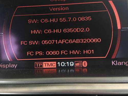

Guten Morgen,
Muss Euch nochmal mit meinem Problem behelligen; nach dem Update der Navi-DVD auf Stand 2016 stürzte ja immer mal mein MMI ab (für wenige Sekunden alles dunkel und Ton weg) und dann musste man die Route neu starten; trotz Softwareupdate (aktuelles Foto anbei) tritt der Fehler immer noch auf. Wo liegt das Problem? Habe nur CD 1 und CD 3 genommen; da hat das update bei allen Punkten geklappt außer das AMI (?).
Gruß Ekkehard
Tritt der Fehler nur bei bzw während der Navigation auf?
CD 2 ist nur für das Tel STG das geht beim Uptate oft kaputt deswegen sollte man das nicht Updaten.
Nein, hatte den Kartenmodus an, aber kein Ziel eingestellt; Und es war alles weg (Bild, Ton...); weiss aber nicht, ob das MMI auch abstürzt, wenn ich z.B. den Bildschirm auf Radio stelle, das könnte ich mal testen;
Andere Frage: warum zeigt er beim Update einen Fehler beim AMI? Das habe ich mehrfach versucht, hat aber nicht geklappt

Dieser Fehler könnte von einer MMI Komponente kommen.
Ev. findet man das über eine Ringbruchdiagnose raus.

Diese könntest du mal mit einer Mostbus Brücke brücken und schaun ob der Fehler noch auftritt!
So, habe es die letzten Tage beobachtet... offensichtlich liegt es an der neuen Navi -DVD (1). Es tritt nicht bei Version 2012 und nicht bei DVD 2 auf .... werde jetzt erstmal mit DVD 2 fahren und den Händler bitten, eine neue DVD zu bestellen. Werde berichten...
Danke Ekkehard
So, kurzes Update: ich habe jetzt die neue Navi-DVD bekommen, auch Version 2016. und was soll ich sagen, es stützt wieder ( nur) bei DVD 1 ab. Das kann also nicht an einer defekten DVD liegen. Aber die Nummer 2 und auch Version 2012 laufen problemlos. Warum sollte da eine Ringbruchdiagnose weiterhelfen?

Heist wärend dem Ausfall ist kein Ton vorhanden und der Bildschirm ist schwarz?
Tritt das nur während der Navigation auf oder auch im Radiobetrieb?
Nur im Kartenmodus oder während der Navigation. Nicht bei anderen Funktionen. Kurz dunkel, dann MMI-Startbildschirm und dann das Eingabefeld für die Adresse
Wenn der Startbildschirm erscheint heist es das MMI macht einen neustart.
Warum das aber abhängig von der Navi DVD ist versteh ich auch nicht.
Man könnte mal versuchen das Gerät zu Flashen.
Dabei werden die Speicher alle gelöscht/überprüft und die SW neu aufgespielt.
Ob das Problem damit behoben ist kann ich aber nicht sagen.
