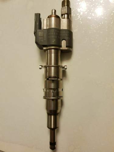

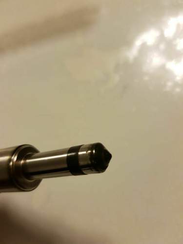

So hab den injektor erhalten. An der spitze war der Injektor verrusst. Hab es mit einem Taschentuch etwas sauber gemacht. Ist das normal mit dem Russ? Ich meine das Teil ist gebraucht.
Sollte evtl. Mit Schleifpapier alles weg?
Bilder habe ich angehängt.
Morgen habe ich den Termin in der Werkstatt.
Hab noch folgende Fragen.
Welcher ist Zylinder 6 wenn ich vor dem Auto stehe und Richtung Motor schaue?
Muss man beim Tausch des Dichtrings etwas beachten?

Zylinder 6 ist, wenn du vor dem Motor stehst, ganz hinten. Am besten du suchst über ista d
,,injektor ersetzen“, dort ist alles beschrieben. Denke mal die Dinger sehen alle nach einer gewissen Zeit so aus. Hast du den privat von jemanden gekauft oder ist das über einen Händler mit Gewährleistung ?
Danke für die Info. Hab den von einem Teilehändlee gekauft.
Ja ok guck halt mal ob alles läuft. Ist der injektor überprüft worden ? Ist halt komisch dass der noch nicht mal sauber gemacht wurde..

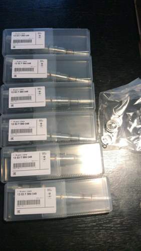

Also das Paket kam heute. Jetzt muss ich nurnoch auf besseres Wetter warten dann kann’s losgehen
