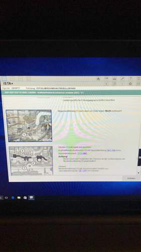

Hast du den niederdrucksensor selbst eingebaut?
Ist er einfach zu wechseln?
Der ist etwas verbaut, man kommt aber dran. Kannst dir auf ista die Anleitung raussuchen. Kraftstoffniederdrucksensor ersetzen (n53) da ist es beschrieben. Drehmomente zum anziehen stehen auch dabei. Warte aber vielleicht erstmal damit bis der injektor getauscht ist vielleicht ist das auch nur ein folgefehler.
Ist es das Teil was golden glänzt. Quasi wo dein Finger drauf zeigt?
Werde mir mal die Anleitung auf ista anschauen.
Ich muss bei mir ja evtl. die Ventildeckeldichtung auch machen. Obwohl ich eigentlich keinen Ölverlust habe. Lasse den Mechaniker nochmal ein paar Zündkerzen rausholen um zu schauen ob sie ölverschmiert sind.
Der Finger zeigt Nur in die Richtung in die du musst. Der niederdrucksensor sitzt hinter der Pumpe.Vielleicht kommt man von unten besser ran, konnte ich aber da ich keine Hebebühne besitze nicht testen. Guck einfach dass du nur teile tauschst die auch wirklich einen Defekt aufweisen. Auf gut Glück austauschen und hoffen dass es besser wird endet meistens teuer. Anbei die Anleitung kannst ja aber nochmal selbst in ista gucken. Das Wetter sollte dieses Wochenende halbwegs trocken sein werde also zwischen FR und SO die Injektoren einbauen, drück die Daumen!
