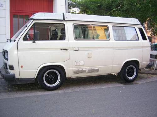

habe mir letzte Woche beim Schrauber meines Vertrauens H&R Federn lila (29951-1), in Verbindung mit den original Dämpfern, einbauen lassen.
Als ich den Bus auf dem Hof habe stehen sehen war die Freude groß :))) Genau das was ich wollte! Nicht zu tief, einfach nur richtig geil!!!
Die Freude dauerte nicht lange an. Kaum bin vom Hof unten geben die Federn komische Geräusche von sich. Würde es mal mit einem *klonk - klonk* beschreiben!
Als ob die Windungen aneinander reiben würden. Sehr unangenehm, und dies bei jeder Bodenwelle.
Wunderbar! Am nächsten Tag wieder in die Werkstatt zur Probefahrt. Der Guru des Ladens, übrigens auch ein absoluter Bulli-Fan, macht mit mir ne Probefahrt.
Und ... die Geräusche sind natürlich noch immer da. Also Bus auf die Hebebühne. Folgendes Bild bot sich mir:
VA: ca. 3 Windungen der Feder liegen komplett auf. Der Rest dient als Federweg!
HA: ca. 7 - 9 Windungen liegen komplett auf. 2 Windungen sind "frei"!
OK, klar woher das Geräusch kommt. Ab ans Telefon H&R anrufen. Der Kollege am Telefon erzählt mir das sei normal. Es muß ja beim ausfedern genügend
Feder da sein?!?!?! Er schickt mir noch einen Schutzschlauch den ich über die Federn ziehen soll, dann werden die Geräusche verschwinden. Meint er!
Zur Laufleistung der Dämpfer hat er mich noch befragt ... leider keine Ahnung da der Vorbesitzer der absolute Penner ist und sich nicht mehr bei mir meldet.
Ich gehe mal davon aus das sie nicht gewechselt worden sind, und somit ca. 220TKM auf dem Buckel haben sollten. Ok, ich war erstmal zufriedengestellt.
Ab zum Händler die News verkünden. Er lacht und meint nur das der TÜV das so sicher nicht abnehmen wird. Er würde empfehlen die Federn auszubauen und Return To Sender!!! Klasse Idee. Einbau bezahlen - Ausbau bezahlen - und wieder einen Syncro haben ;-)
Vielleicht hat einer von euch die gleichen Federn verbaut und kann seine Erfahrungen mit mir teilen. Evtl. reichen ja auch neue Dämpfer?!?! Keine Ahnung!
Oder jemand spricht mir eine Empfehlung aus!
Meine Idee: Zwei neue, gekürzte Koni´s für die VA. Federn Raus .... Gummi drüber .... zusammenbauen und gut ist!
Was meint Ihr???

Hallo, das Thema ist zwar schon älter, aber ich schreib auch was dazu.
Die Lila HuR Federn sind abfall, das hätte ich nicht erwartet von soeinem Hersteller. Ich habe mir die Federn nach einer kompletten überholung vom T3 in den Bus eingebaut, mit neuen Dämpfern von Monroe, gut, da hätte ich besser Bilstein genommen, aber die werde ich mir sicher noch bestellen.
Erst war alles gut, stand gut da der Bus, und man hatte zwischen Reifen und Radlauf noch 3,5cm platz, bei 235/40r18 Reifen, sah echt hammer aus, zumal ich auch nicht zu Tief und Hart wollte. Aber nach etwa 2000km war der so gesackt, und lag auf. Also dämpfer raus, und die Anschlagpuffer um 35mm gekürzt, so wie im Gutachten beschrieben. Da federte der Bus wieder, aber bei lenkeinschlag über einen abgesengten Bordstein, ratscht der Reifen am Radlauf. Das ging garnicht! Also die 16 Zoll Räder wieder drauf, 215/55R16, und ab in den Urlaub gen Osten! Leute, der Bus ging noch Tiefer, und war nicht mehr fahrbar, Ferderweg nur noch sehr wenige cm.
Wieder zuhause, ab zum Kollegen gefahren, und messen. Der hat einen Originalen Transporter, und der unterschied zwischen unseren Bussen war sagenhafte 100mm!!!
Die Federn hab ich ausgebaut, und Star Federn rein, sieht zwar nicht mehr so Hammer aus, aber man kann fahren, ohne sich die Kotflügelkannten nach außen wegzubiegen, kommt gut bei einer neuen Lackierung. Wobei ich sagen muß, bei langen Bodenwellen waren die HuR Federn angenehm, nur bei z,B. Eisenbahnschienen oder schlaglöchern wie auf einigen Strassen im Osten, war das Fahrwerk nur am Poltern, Schlagen was weiß ich noch alles.
Ach ja, das KLONG KLONG hat er von anfang an gemacht.
Also der Bus ist mir einfach zu schade, um ihm soein Federnsatz zuzumuten.
Ich versuche noch 2 Bilder anzuhängen, das Erste mit 18" Felgen, nach etwa 1000Km, das 2. mit 16" im Urlaub, ohne Beladung, nach etwa 3000Km. Ausgebaut habe ich die Federn nach knapp 4000km.
