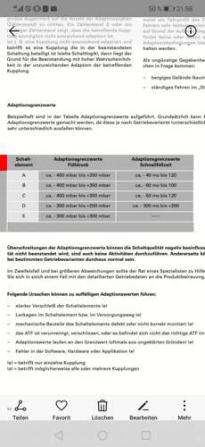

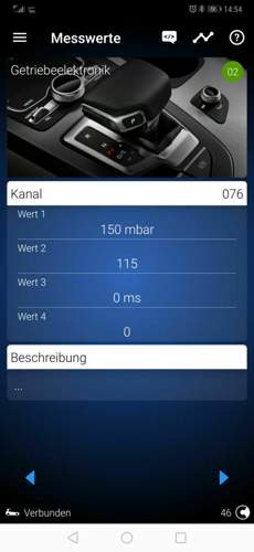

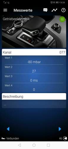

Habe gestern mal die Werte der Kupplungen ausgelesen, vielleicht kennt sich jemand gut genug damit aus?
Plus Werte sind schon nicht so toll... Also es muss mehr Druck auf die Kupplungen anstehen um kein Schlupf zu haben...

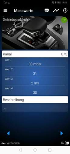

Ich habe bei kupplung d bzw messwertblock 76 des getriebesteuergerätes diese Werte.
Kann mir einer sagen ob diese bedenklich sind?

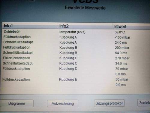

Ich stelle mal von allen Kupplungen die Messwerte rein.

so nach Spuelen wars weg und 50tkm mehr ist es wieder da... Jetzt sogar fast bis 3000U/min
Ein Getriebespezi meines Vertrauens sagt... Getriebelager"schalen" im Arsch. In anfuehrungszeichen weil es keine Schalen sind sondern ganze lager. Deshalb wird der Druck nicht wie benoetigt aufgebaut und weil das getriebe nach dem Spuelen neue justiert hat... ists erstmal weg gewesen.
Reparatur 4-4,5tEuros plus LMM plus ein/ausbau plus Transport
Bitter.

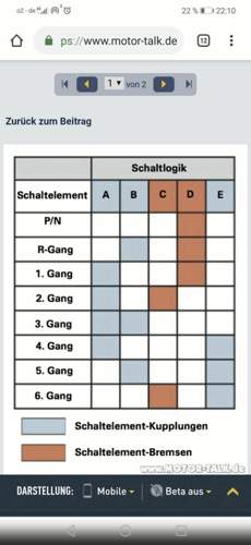

Hi, wie verhält es sich denn in Stellung, wenn das Getriebe verriegelt wird. Auf der Bühne kann man ja die Räder trotzdem drehen, wie kommt das bitte?
Interessant, also stellt es kein Problem dar, wenn der Wagen in P abgehoben wird, die Räder gedreht werden und in P wieder abgesetzt wird, oder doch?
@DirkReiner schrieb am 7. Juli 2025 um 12:19:00 Uhr:
