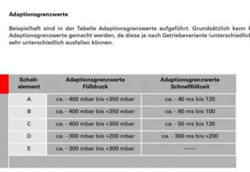

Habe gestern mal die Werte der Kupplungen ausgelesen, vielleicht kennt sich jemand gut genug damit aus?

@pman82 schrieb am 2. August 2019 um 20:59:47 Uhr:
Also ich hab gestern auch mal die Lernwerte gelöscht. Fährt weicher, aber die Symptomatik im 3. Gang bleibt doch bestehen. Es ist so, daß wenn ich im 4. bin und beschleunige und er runterschaltet, er ziemlich lange Zeit braucht, um die Kraftübertragung zu finden. Er verändert auch die Drehzahl bei gleicher Gaspedalstellung. Und wie gesagt beim manuellen Runterschalten ohne Gaszugabe macht er den 3. erst nach kleiner Verzögerung und nicht sehr weich rein.
Hi, habe da auch straffe Werte. Stellenweise - 300.
Ist das schlimm?
Drehzahlpendeln bei gleicher Geschwindigkeit oder im Schub: WÜK. Das hatte ich schon mal geschrieben. Es wird definitiv mehr. So wollte ich nicht rumfahren.
Obwohl, minus Werte scheinen ja hier auch normal zu sein.
Wie muss man sich das denn vorstellen, mit den Kupplungen in der Mechatronik?
Screenshot-20250807-204837-com-android-chrome-edit
