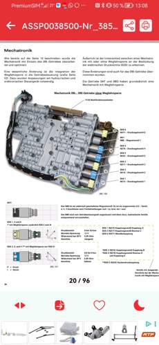

Hey Leute,
Ich hoffe ihr könnt mir etwas helfen. Seit gestern hab ich ein Problem mit meinem Automatikgetriebe und zwar während der fahrt schalten es von 1bis zu 3 ganz normal und ohne Probleme. Das Getriebe versucht in den 4 Gang zu schalten, das funktioniert aber nicht und schaltet wieder in den 3. Kurz darauf schalten es bis zum 6 und geht in den Notlauf. Danach ist nichts mehr möglich und alle 6 Gänge leuchten Rot.
Laut vcds ist man immer noch im 3 Gang und nach Motorneustart leuchten die Gänge nicht mehr dauerhaft rot und schaltet wieder normal bis zum 3 Gang.
Im Anhang sind Bilder mit den Fehler auslesen mit Vcds.
Auto ist ein
Audi A6 4f 3.0Tdi
Laufleistung 280000
Ich hoffe ihr könnt mir helfen, bevor ich Getriebespülung mache.

Wie muss man sich das denn vorstellen, mit den Kupplungen in der Mechatronik?
Wo sind denn Kupplungen in der Mechatronik beim 6HP19A? Oder meinst du die S- Tronik?
Danke, daß du die Geduld nicht verlierst mit mir. -)
Hier steht zum Beispiel was mit Kupplung A und Kupplung B
Screenshot-20250808-130819-com-utilitiesandtool-pdfreader
Es sind die Ventile für die jeweiligen Kupplungen gemeint. Die Kupplungen selber sitzen in der jeweiligen Trommel.
In welcher Trommel?
Kupplungstrommel. YT kennst du oder?https://m.youtube.com/@donsimongetriebetechnik
Cool, Danke.
Also sind da tatsächlich Kupplungslamellen drin.
Wie lange halten die denn im Schnitt?
Kommt wie immer bei Kupplungen auf die Fahrweise an.
