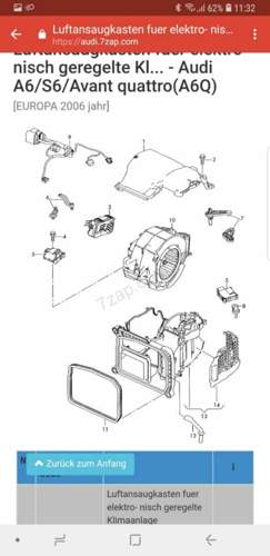

Um nochmal zum Fehler zukommen, der Fehler wird ja Mechanisch angegeben !!! Hast du eine Idee wieso und ob das dann doch nicht was mit dem Kältemittel oder doch mit dem Stellmotor zutun hat. Was ich mir nicht erklären kann. Da ich wie gesagt schon denn alt neuen Gebläsekasten ja an die 2 Kabel ran gemacht habe, und er den Fehler ja wieder schmeißt. Unwahrscheinlich das da Stellmotoren kaputt sind
Du hast ja den Gebläsemotor gewechselt.
Da ist man gezwungen das man den V113 ausbaut und der Einbau ist so viel ich mich erinnern kann ziemlich verzwickt.
Vielleicht ist beim Einbau was schief gegangen und er kommt nicht an die Position auf die er soll.
Oder er hat ein defektes Zahnrad.
Nur so könnte ich den Fehler mir erklären.
Aber der hat zu 100% nichts mit dem Gebläsemotor zu tun.
Lässt du alles in der Werkstatt machen oder schaubst du selbst dran?
Ich mach das Selber. Schau mal auf dem Bild }> POSITION 5 gibt es 2x und ich habe den Stellmotor am Motor der dran ist gewechselt, aber nicht denn anderen der links ist. Könnte ja sein das dieser ein Problem hat, was logisch wäre für die Fehlerbeschreibung
Jop laut Fehlerspeicher sieht es so aus.
Na ich werd mal heute den kompletten Kasten Abbauen und dann schauen das ich den zweiten Stellmotor wechseln kann. Laut Fehlerspeicher soll ja eins von denn beiden klemmen bzw kaputt sein
Aber kannst du mir erklären wieso dann der Motor nicht gelaufen ist als ich den neuen Gebläsekasten dran hatte ohne irgendwas zu wechseln!???? Einfach Kabel ab beim Alten und Kabel wieder ran beim neuen. Ich mein da müsste er sich drehen oder muss der Kasten an der Karosse dran sein dafür das er so in der Art ein Kontakt bekommen muss um zu funktionieren oder wie kann ich mir das erklären ?
