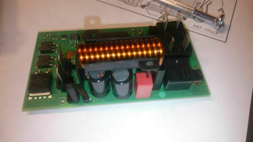

Ok danke für die Info,
Ich habe aber jetzt kurzerhand das Lüftungssteuergerät aus gebaut da meine Vermutung eher in diese Richtung geht.
Und siehe da auch bei ausgebauten Steuergerät kommt kein neuer Fehler dazu und der alte Fehler bleibt gleich
( 02071 - Lokaler Datenbus
012 - elektrischer Fehler im Stromkreis )
Ich habe es dann mal Vorsichtig geöffnet ob irgendwas durchgeschmort ist aber leider konnte ich momentan nichts feststellen.
Da ich eher die Vermutung habe das es sich um ein Thermisches Problem handelt werde ich es morgen wieder einbauen und es ein bisschen mit Heißluft Fön bearbeiten da es bei mir immer so ist wenn der Diesel Motor warm ist es wieder ohne Problem läuft.
Ich halte euch auf jedenfalls am laufenden und falls einer noch ne Idee hat immer her damit :)

So hab wieder mal was durchgetestet.
Die Leitung (C1 0.5 sw/ge) ist es schon mal nicht!
Thermisches Problem von Gebläsesteuergerät kann ich auch ausschließen!
Frischluftgebläse Motor kann ich auch zu 100% ausschließen!
Wenn ich auf voller Last aufdrehe gibt das Gebläsesteuergerät gerade mal 2.56V für den Gebläsemotor raus was natürlich zuwenig ist denn das sollten fast 12V sein!
Ich werde jetzt aber trotzdem das Gebläsesteuergerät mal tauschen denn da liegt eher meine Vermutung und die Teile gibs sehr günstig im Netz.
Meine zweite Vermutung liegt dann beim Klimabedienteil was ich nicht hoffe den die sind richtig teuer :(
Für irgendwelche Radschläge hab ich natürlich immer ein Ohr offen :)
LG Gerald
So liebe Forum Kollegen!
Ich habe jetzt das Gebläsesteuergerät und gleich dem Motor (Motor macht so ein bisschen Quietschgeräusche) gewechselt und das Gebläse ging wieder ohne Probleme und der Fehlercode ging auch sofort weg. ( 02071 - Lokaler Datenbus

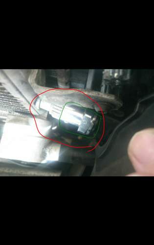

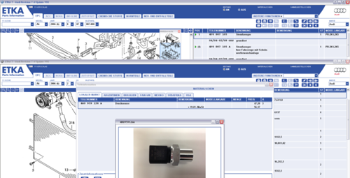

Dadurch wechselte ich diesen Sensor auch gleich und sieh da alles funktioniert wieder wunderbar!
Für alle die das gleiche Problem haben würde ich empfehlen den Sensor zuerst zu tauschen denn meine Vermutung ist das dieser Sensor das eigentliche Problem bei mir war und nicht das Gebläsesteuergerät.
Und zudem lässt sich der Sensor ziemlich leicht wechseln und ist ziemlich günstig.

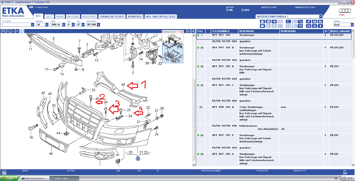

Hier noch ein paar Bilder für die aufmerksamen Leser hier was man zerlegen muss um an den Sensor zu kommen damit man wie in Elsa Beschrieben nicht die ganze Stoßstange demontieren muss :)
LG Gerald
Hallo Gerald, ich hab gesehen das du das gleiche Problem hast wie ich, ich würde mich über eine Info freuen da ich am verzweifeln bin. Auf denn Bildern kann ich nicht genau erkennen wo genau dieser Sensor Sitz, würdest du mir das nochmal erklären?

Und wo kann ich diesen Sensor bekommen bzw. Wie heißt dieser. Danke schon mal im Voraus
