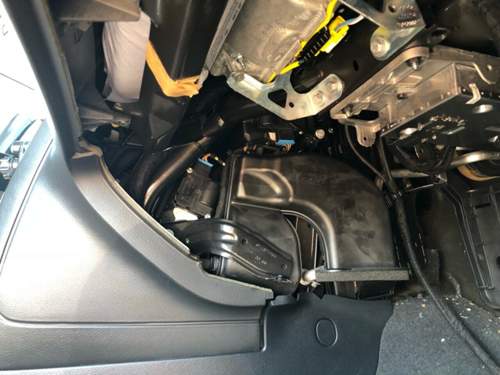

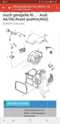

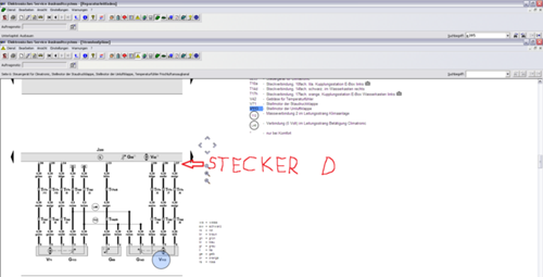

So hab wieder ein paar Sachen für dich rausgesucht.
Der V113 Stellmotor sitzt nicht unterm Handschuhfach sonder dort wo das Frischluftgebläse ist. Siehe Bild 1

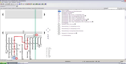

Der Stecker von V113 am Klimabedienteil müsste Stecker "D" sein. Siehe Bild 2 + 3
Erkläre nochmal ganz genau was bei dir jetzt geht und was nicht so viel ich verstanden habe geht bei dir das Frischluftgebläse nicht oder?
Wenn es so sein sollte kann der V113 das nicht auslösen da hier absolut keine Kabelverbindung besteht (siehe Stromlaufpläne) aus es wäre wirklich dein Klimabedienteil defekt.
LG Gerald
V113
Stecker-v113
Stecker-v113-stromlaufplan

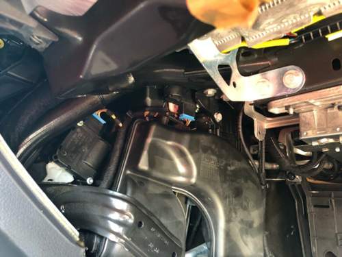

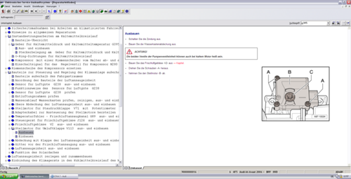

Ich habe Motor, Steuerteil, und auch Stellmotor gewechselt, denn ein jedenfalls, da sollen ja 2 sein. Den der am Gebläse direkt dran ist hab ich nicht gewechselt, ich habe nur den anderen der weiter links oben sitzt gewechselt. NUMER 5 auf dem Bild
Rechts die 5 nicht die links , scheinbar gehören die zusammen und vielleicht ist ja die Linke 5 kaputt
Kommt man leicht an diesen D Stecker ihn Groß was abzubauen ? Oder muss da die Ganze Armatur raus

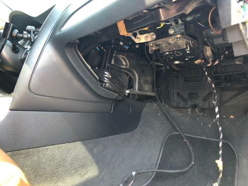

Ich habe auch heute das Handschubfach rausgenommen, aber das sitzen ja 4 Stellmotoren die, so wie es aussieht auch alle Funktionieren wenn ich die klappen umstellen und es nicht auf Automatik habe

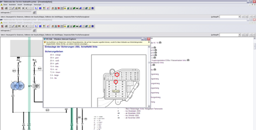

So wie du das Beschreibst ist es auch genau so gewesen wie bei mir außer das ich keinen Fehlereintrag von Stellmotor gehabt habe.
Tausch einfach den Drucksensor aus und du wirst wieder Glücklich und nicht genervt sein.
Ich habe dir den Stromlaufplan von Drucksensor rausgesucht und auch die Verbindung zum Gebläsesteuergerät rot markiert damit du versteht was ich meine.
Das Rote makierte Kabel ist ein Datenbus Kabel da werden Signale durch gesendet und wenn der Drucksensor einen Kurzen hat kann das KlimaSteuergerät nicht mehr anfangen und dadurch kannst du auch das Gebläse nicht mehr Steuern.
Zieh mal die zwei Sicherungen die ich dir bei Bild 2 makiert habe da machst du den Sensor Stromlos.
Bei mir hats nichts gebracht da die markierte Leitung Bild 1 eine Plus Leitung ist und wenn der Sensor einen Kurzschuss auf masse hat bringt das nichts.
Das mit den Stellmortoren würde ich danach machen denn die Rote markierte Leitung geht auch in das Klimasteuergerät und kann auch natürlich da eine Fehlfunktion ausrichten wenn die Spannung nicht passt.
Ich bin mir hier in dieser Sache so sicher das ich mit dir sogar Wetten würden 🙂
Stromlaufplan-drucksensor
Drucksensor-sicherung
Ist das der Sicherungskasten von rechts oder Links ?
