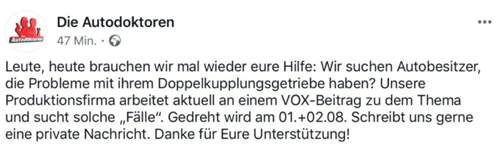

Das habe ich gerade auf Facebook gelesen
@SteFre schrieb am 24. Juli 2019 um 12:05:17 Uhr:
Ich stelle mich dann für einen Vergleich
mit einem funktionierenden DQ200 zur Verfügung. 🙂
Ich würde meiner Frau ihren A1 zur Verfügung stellen, steht seit 12.03. in der Werkstatt mit Getriebschaden!
@WQ33 schrieb am 24. Juli 2019 um 13:29:37 Uhr:
Das wäre wirklich mal interessant. Schade das beide auseinander nehmen und vergleichen wohl den Zeitlichen & Kostenrahmen sprengen dürfte.
