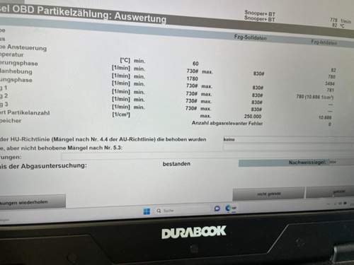

@PaxiFixi93 schrieb am 30. Mai 2024 um 00:57:26 Uhr:
War heute beim tüv und diesen bestanden.
Auch ich habe mir natürlich sorgen gemacht da mein Auspuff starke Rußspuren aufzeigt. Habe eine Messung einen Tag vorher gemacht auf der Arbeit mit heißen Motor (rund 10.000 Partikel). Heute beim tüv mit kaltem Motor (rund 22.000 Partikel).
Fahrprofil: im Jahr ca 20.000 km (jeden Tag 30 km zur Arbeit Landstraße)
Das die „AU - Prüfung“ allerdings ohne TÜV Prüfer.
Endrohr wie gesagt schwarz wie bei einem alten Diesel.

Heute zur HU gewesen.
15.000 Partikel gemessen.
180k gelaufen
Meiner hatte nach dem Wechsel auch 10.000 Partikel.
Jetzt hab ich die Karre verkauft.
Nach knapp 4 Wochen Wartezeit wurde bei meinem C-Max endlich der DPF gewechselt und er kam durch den TÜV! Zwar mit ca. 60.000 Partikeln aber das Endrohr ist stark verrußt. Wahrscheinlich sind das noch Altpartikel die aufgewirbelt werden und hoffentlich nach und nach rausgepustet werden. Mal sehen, wie lang das jetzt hält.
