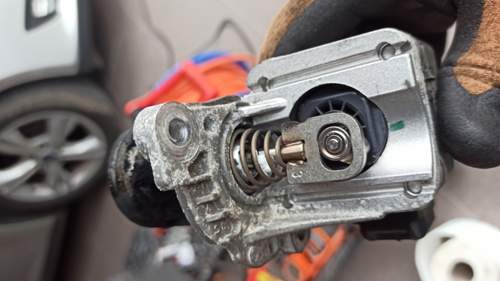

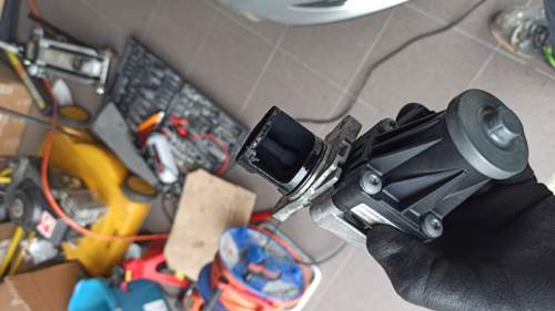

Kostet der DPF Filter nicht was um die 400€? Wie kommt ihr auf so hohe Beträge? Agr reinigen ist übrigens ganz leicht und sinnvoll. Das sind Fotos von meinem agr Ventil nach 120tkm. Jetzt ist es wieder blitzblank sauber.
Img-20230809
Img-20230809
Hat nix mit dem AGR zu tun, lies die Beiträge. Keramik hat Microrisse.
Zubehörfilter kosten 400€ und haben das gleiche Problem, damit ist dir nicht geholfen.
