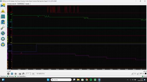

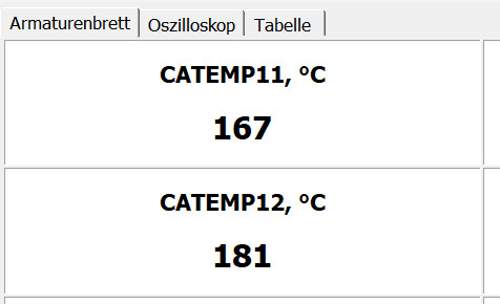

Ich hab einen neuen DPF eingebaut und keine Fehlermeldungen oder sonst was. Aber die Kat-Temperatur 2 ist höher als die 1.
Wäre jemand so nett bei sich nachzusehen ob das normal ist? Gut möglich, dass ich die Stecker unten vertauscht habe.
Stelle mir zumindest vor, dass die in Flussrichtung des Abgases durchnummeriert sind.
